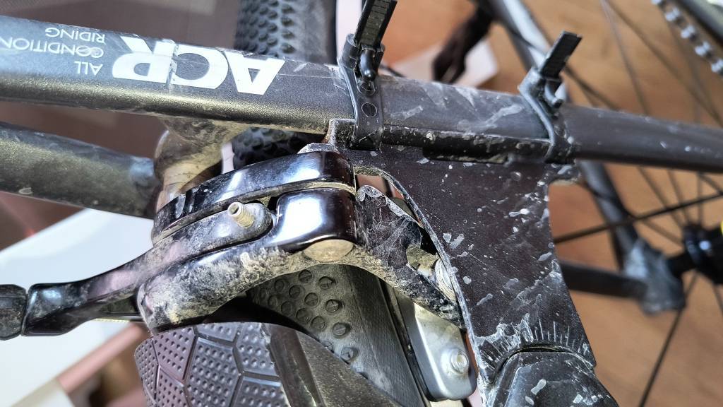

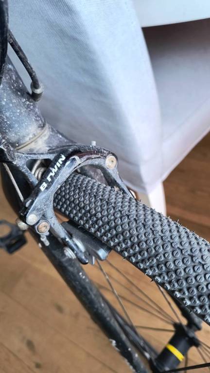

Witam,
mam opony wstawione do tribana 540 o szerokości 35 mm, i chciałbym zmienić hamulce na lepsze obecnie są one z marki b'twin. Chat GPT podpowiada mi żeby kupić Tektro R539 lub Tektro R559 bo ponieważ Shimano 105 ani SRAM Rival nie wejdą.
Miał ktoś z Was takie doświadczenia ? Czy rzeczywiście Tektro będą lepsze niż b'twin i czy rzeczywiście 105 ani rival nie zmieszczą się przy takiej oponie ?
Nie mam doświadczenia z hamulcami szczękowymi SRAM ale wszystkie szosowe szczęki Shimano mieszczą maksymalnie opony o szerokości 28c. Hamulce do szerszych opon to są właśnie wspomniane przez chata Tektro r559. Ja kiedyś miałem Tribana 100 i żeby polepszyć jakość hamowania to wymieniłem klocki na Ultegra. Podobno najlepsze są SwissStop
