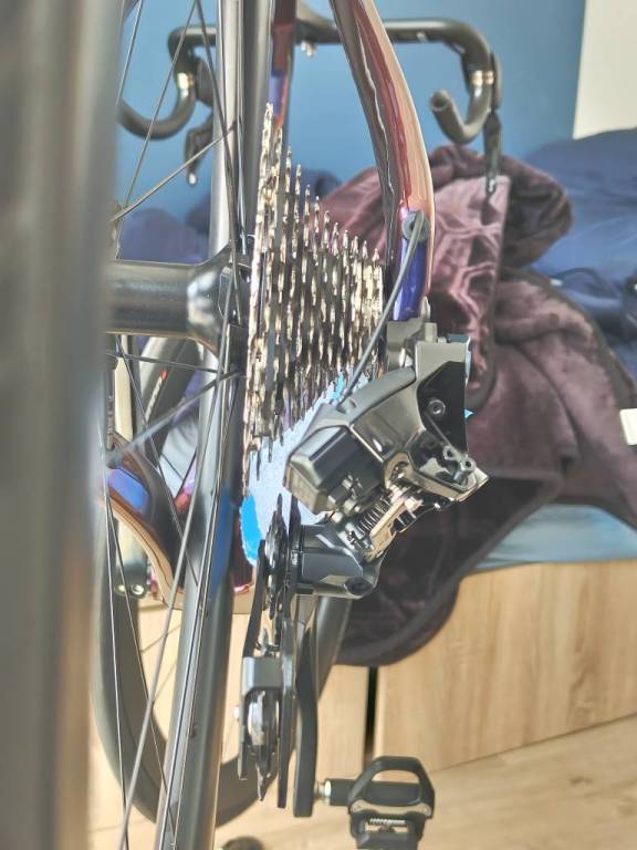

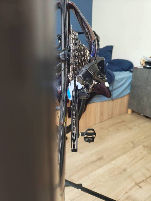

Shimano 105 R7150 Di2 – Czy to skrzywiony wózek? Dolne kółeczko ucieka w stronę koła.
mkki229
Cześć wszystkim,
Potrzebuję Waszej opinii dotyczącej tylnej przerzutki Shimano 105 R7150 Di2. Patrząc na nią od tyłu, dolne kółeczko (napinające) wydaje się być lekko przesunięte w stronę koła i sprawia wrażenie lekko skręconego (zrotowanego) do wewnątrz, w stronę szprych.
Mam dwa pytania:
Czy według Was wygląda to na wadę fabryczną lub skrzywiony/skręcony wózek?
Czy takie skrzywienie może być przyczyną głośnej pracy napędu i chrobotania (grinding noise)?
Hak przerzutki został sprawdzony przyrządem i jest idealnie prosty, a odległość B-gap jest ustawiona zgodnie z instrukcją.
Z góry dzięki za pomoc!
