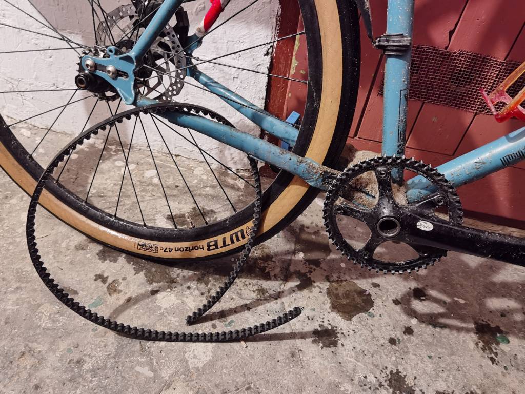

Cześć, tu szczęśliwy posiadacz roweru na pasek Gatesa. Z żalem wspominając poprzednie zimy i konieczność częstej pielęgnacji napędu postanowiłem kupić rower z takim napędem. Tętnicą tego układu był pasek CDN, podstawowy pasek. Przepowiednie obiecywały 25 tysięcy km, mój wytrzymał 1,5% tego dystansu w ciągu 3 miesięcy. Pewien użytkownik na zagranicznym forum poradził by taką część mieć zawsze w zapleczu, zresztą w garażu mam dużo części zapasowych.
Dementuję podejrzenia o niewłaściwym ustawieniu położenia koła w ramie:
* koło było ustawione jedynie z milimetrowym odchyłem od linii z korbą,
* napięcie paska wahało się w zakresie 40 - 60 Hz (tak, to mnie zastanawiało) w asności od położenia ramienia korby
* to pasek CDN, niedługo miałem kupić CDX
* pasek poddał się na wzniesieniu ok 6%, które zaczęło się dosyć nagle, a ja miałem dość małą prędkość
* już tydzień temu podejrzewałem problem z napędem. Po godzinnej przerwie od kręcenia słyszałem charakterystyczne zesztywnienie paska podczas jazdy, możliwe, że to osadzony na napędzie lód.

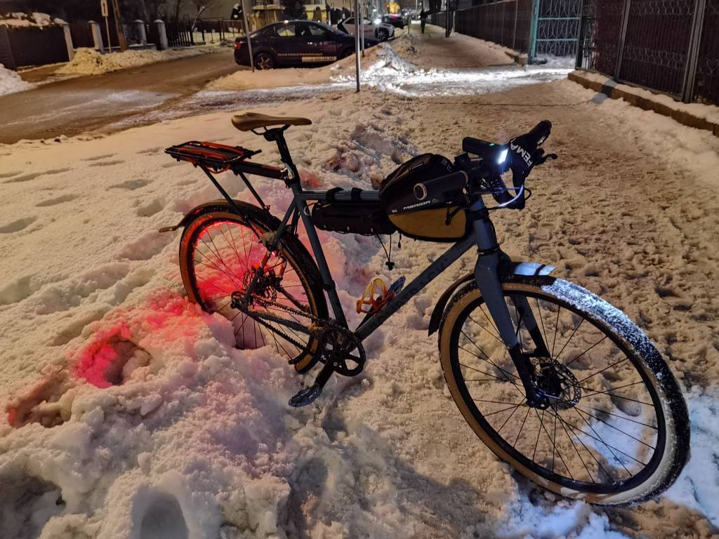

* napęd nie miał lekko i nie miał super ciężko w moim posiadaniu, ot standardowe użytkowanie w płaskoPolsce. Korbienie przez zaspy śnieżne z niską kadencją, korbienie pod górkę 10% z niską kadencją
Zdjęcia poniżej wykonane w półgodzinnym odstępie czasowym.
Ile wytrzymują wasze paski? Warto wykorzystać ten czas na uszczelnienie opon podczas zimy?

Hultaj, podoba mi się. Też kupię CDX. Co ciekawe, zębatki to CDX. Teraz jestem jednak bogatszy o doświadczenie: nie cisnąć z kadencją 30 albo w pierwszej dostępnej chwili spocić się do większej kadencji, by nie szarżować napędu.
51 minut temu, liftlodz napisał(a):
Ja mam na obecnym pasku CDX jakieś 20.000 + km
Ty masz przekładnię, u mnie jest single speed
