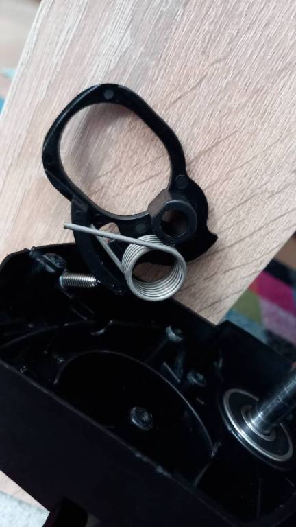

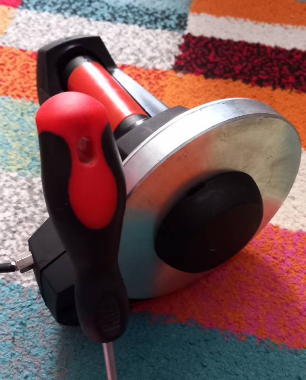

Drodzy towarzysze i towarzyszki kolarstwa,
Zamiaszczam ten post mając nadzieję że komuś kiedyś się przyda...

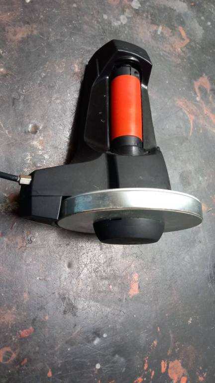

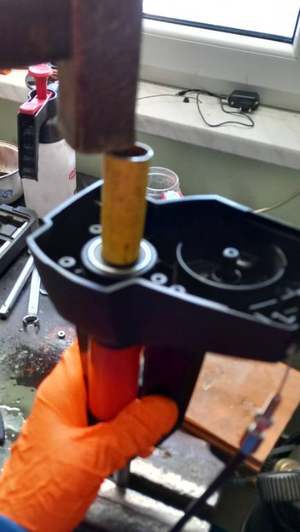

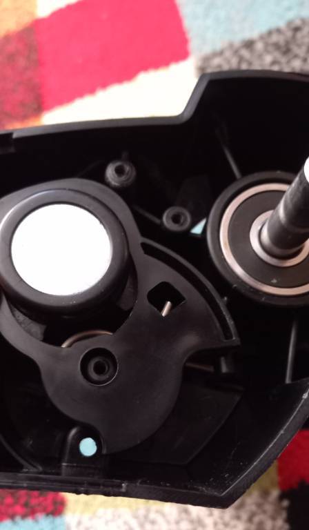

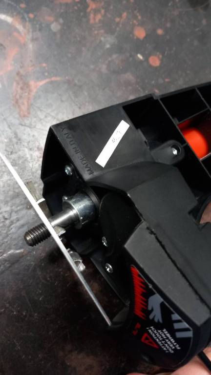

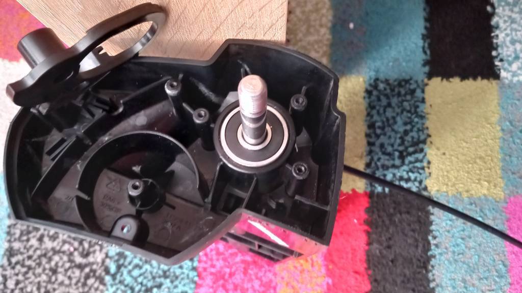

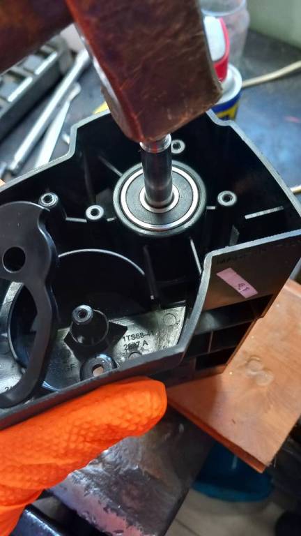

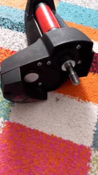

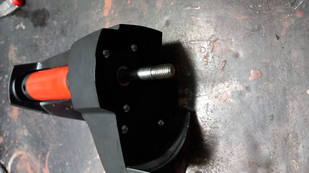

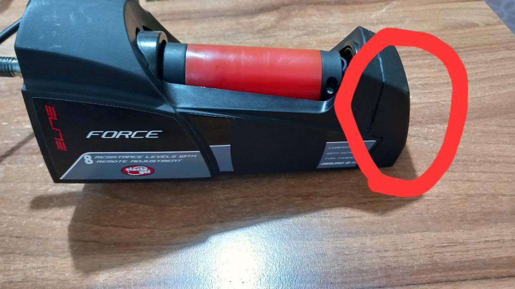

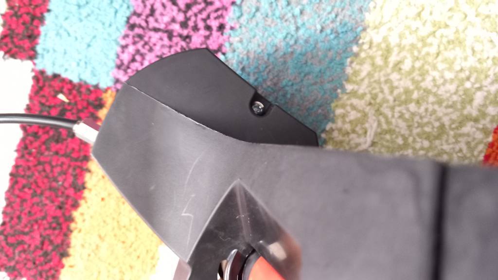

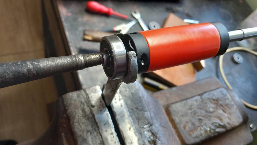

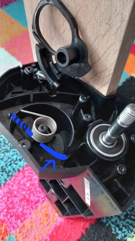

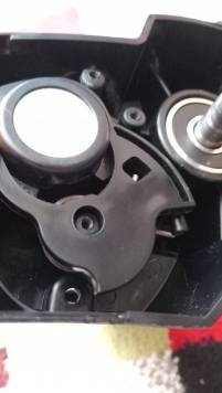

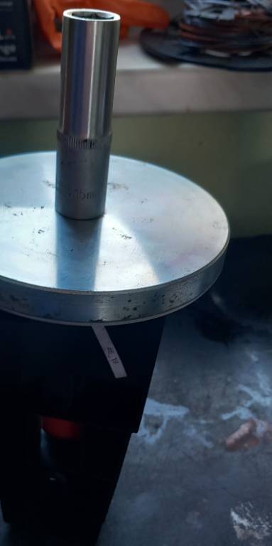

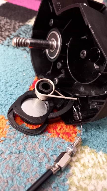

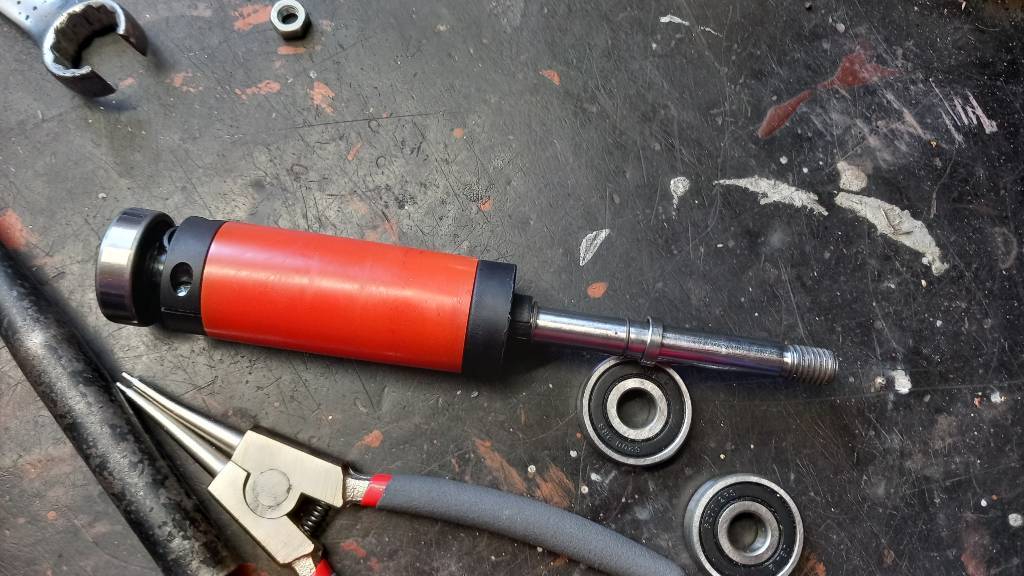

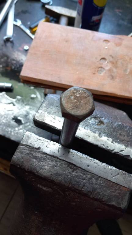

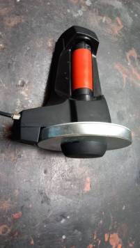

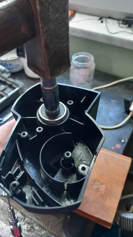

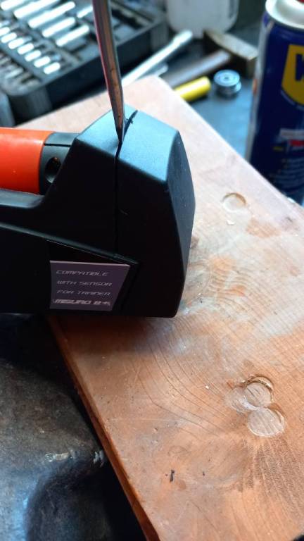

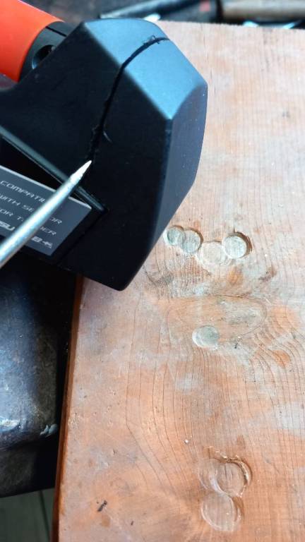

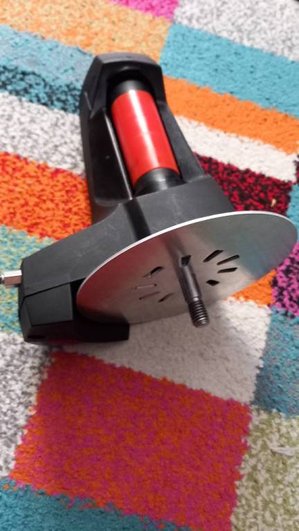

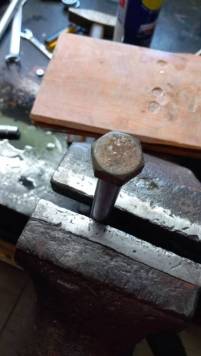

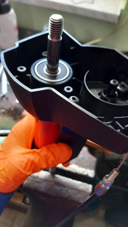

Mój trenażer Elite Novo Force 8 zaczął niedawno stukać podczas jazdy. W sieci nie znalazłem żadnych materiałów o jego naprawie, więc opisuję tu krótko moje działania. Rozebrałem urządzenie, wymieniłem łożyska w rolce i złożyłem całość ponownie. Do posta dołączam zdjęcia z prac, które mogą się komuś przydać.Po wymianie hałas jednak nie zniknął. Ostatecznie wyszło na to, że winna była opona z lekkim wybrzuszeniem, która powodowała dodatkowe opory i stukanie. Po jej wymianie wszystko działa idealnie.
