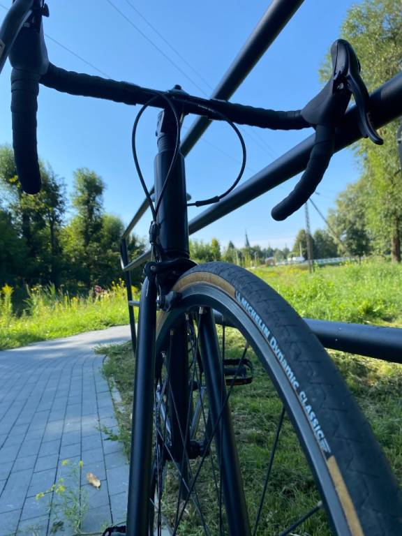

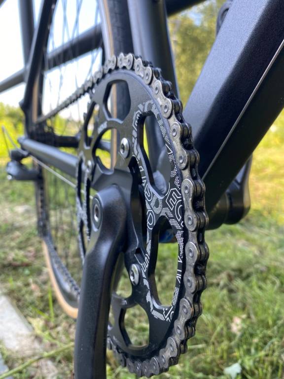

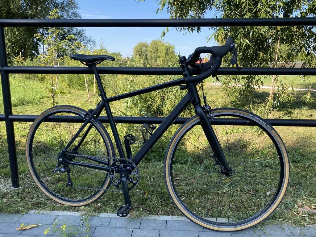

Cześć. Co prawda twój post jest już trochę stary, ale podzielę się z Tobą i innymi garścią informacji. Upgrade tego modelu nie jest prosty. Wolnobiegi dostępne na rynku mają maks 8 może 9 koronek. Aby założyć kasetę powinieneś wymienić piastę  i szprychy. Aktualnie nie jest łatwo dostać piasty z 28 otworami. Jeśli nawet ci się to uda, to usługa przeplecenia koła będzie trochę kosztować chyba, że pracę wykonasz samodzielnie. Załóżmy, że ogarnąłeś temat tylnego koła (pewnie kupiłeś nowe), to pozostaje ci zakup łańcucha i manetek. Najtańsze manetki 2x10 chińskiej marki Sensah kosztują okolo 200 zł. Trzeba doliczyć do tego pancerze, linki i nową owijkę kierownicy, ponieważ oryginalna jest złej jakości i rwie się przy demontażu. Pozostaje wymienić (koniecznie) tylną przerzutkę i pozostaje pytanie o korbę. Oryginalnie w Tribanie montowane były korby z koronką 48. Jeśli chcesz chcesz mieć lżejsze przełożenia, to wypadałoby wymienić ją na coś z dwiema tarczami, co oznacza kolejne wydatki.
Upgrade jest możliwy, ale też pochłonie czas a także środki dorównujące początkowej wycenie tego modelu. Jeśli nadal się tym interesujesz to poniżej napiszę Ci jak wygląda mój Triban 100 po modyfikacjach. Może Cię zainspiruje…
Triban 100 rozmiar M
koła: Shimano WHR501
widelec: aluminiowy
kaseta: Sram 820
korba: Deore LX HT I (Octalink) + tarcza Decas 48 t narrow wide
przerzutka: Shimano Claris
manetki: LTwoo
opony: Michelin Dynamic Classic 700x25
klocki hamulcowe: Shimano Ultegra
siodelko: Selle Italia C2
mostek: Giant
pedaly: Shimano M520
waga: 10,5 kg
Można powiedzieć, że z oryginału została rama, kierownica i sztyca podsiodłowa.
att.awlxacWpOaUVaC1nw0fAvKatlTbKpRMqdQ0QEd3aWFo.jpeg IMG_3224.jpeg IMG_3223.jpeg
