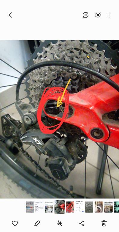

vdcmike Opublikowano 20 Marca 2025 Opublikowano 20 Marca 2025 W niektórych canyonach, np. w nerve po prostu wykręcałeś ten plastik co zaznaczyłeś na obrazku a po drugiej str wywalałeś redukcję i można było montować 12x142. Były też takie wymagające wymiany haka przerzutki, razem z hakiem koła. Co to konkretnie za model?
Rozwiązanie vdcmike Opublikowano 20 Marca 2025 Rozwiązanie Opublikowano 20 Marca 2025 https://www.canyon.com/on/demandware.static/-/Library-Sites-canyon-shared/default/dw53121280/explosiondrawings/2017/neuron/M13-17_BOM_ts.pdf Potrzebujesz dokupić elementy p/n: 100622 https://www.canyon.com/en-us/canyon-thru-axle/100622.html, Napisz do nich, niech coś poradzą. To szło w bardzo wielu rowerach canyona więc z pewnością mają gdzieś pod ręką. Ew. sama oś jest do ogarnięcia. Niech sam DO chip skołują. 1
