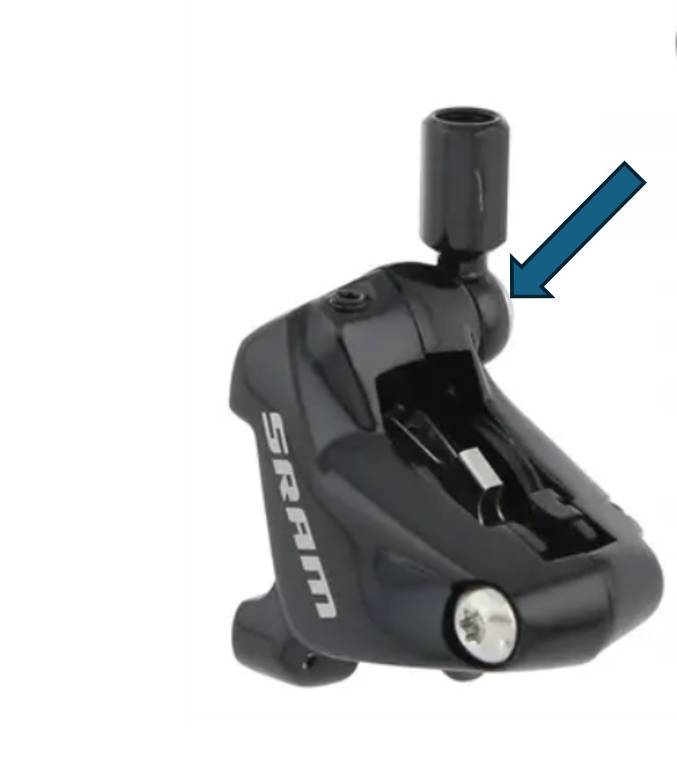

pacjent Esker 7 tylny hamulec Rival hydro, kupiłem rower rozebrałem na części poprawiłem przy składaniu fabrykę i wszystko było ok przez rok.
Ostatnio często zapowietrzał się tylny hamulec co zmuszało mnie do ciągłego bawienia się zestawem do odpowietrzania układu hamulcowego.
Przy którymś z od powietrzeń z rzędu zauważyłem wyciek pod śrubą przytrzymującą przewód jak na zdjęciu.
Oczywiście wpadłem na genialny pomysł żeby ją dokręcić czytaj doj....... :) no i torx się ślizgnął obrał ranty i jestem w czarnej dup.... bo nadal cieknie a jak odkręciłem żeby do kręcić jeden oring był do gnieciony i za pewne to on był przyczyną lewego powietrza w układzie.
Panowie pomocy w przypadku shimano jest taka spoko stronka z instrukcjami rysunkami itd a w Sramie znalazłem stronę serwisową ale nie mogę znaleźć rysunku zacisku żeby poszukać tej śruby lub zestawu naprawczego do tej imprezy.
Może ktoś z was przerabiał podobny temat i jest zestaw naprawczy od innego hamulca najlepiej tańszy w zakupie.
