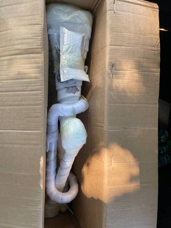

Cześć przed wami mój mały projekt, w którym pochwalę się trochę relacjami z budowy mojej pierwszej szosy. Zrobiłem mały research jeżeli chodzi o framesety i na oku miałem SPcycle, Velobuild, Hygge oraz Elves.  Ostatecznie wybór padł na Hygge Model S rozmiar ramy to M. Bardzo długo miałem dylemat związany właśnie z rozmiarem ramy, jednak po kilki wizytach w centrum rowerowym i przymiarkach do kilku modeli o mniej więcej zbliżonej geometrii doszedłem do wniosku że, mniejszy rozmiar ramy będzie dla mnie zdecydowanie lepszym wyborem (~`183cm wzrostu). W międzyczasie przyszły do mnie koła Elite Wheels. Kilka tygodni później dotarł też frameset. Następnie kupiłem suport ultegry, dętki TPU oraz opony. Na resztę trzeba jeszcze chwilę poczekać. Składać będę sam, jednak jedyne co wykracza  po za moje umiejętności to odpowietrzanie hamulców jako że nigdy jeszcze tego nie robiłem, no i owijanie kierownicy jednak to zdaje się być łatwiejsze. Fotki poniżej.
PS. Waga ramy 1020g, reszta elementów z wagą na zdjęciach
IMG_6562.jpg IMG_6563.jpg IMG_6653.JPG IMG_6652.JPG IMG_6718.jpg IMG_6720.jpg IMG_6719.jpg IMG_6723.jpg
