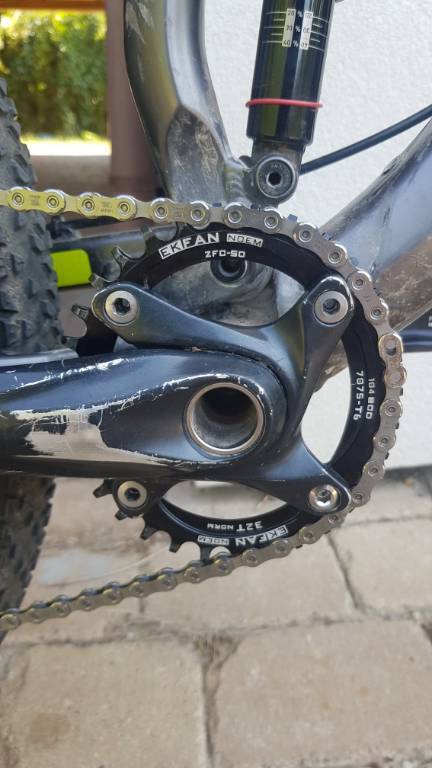

korba bez zmian. Wywaliłem oba blaty a zamiast dużego przykręciłem narrow-wide z Ali Ekfan 32T 104 BCD Oval.

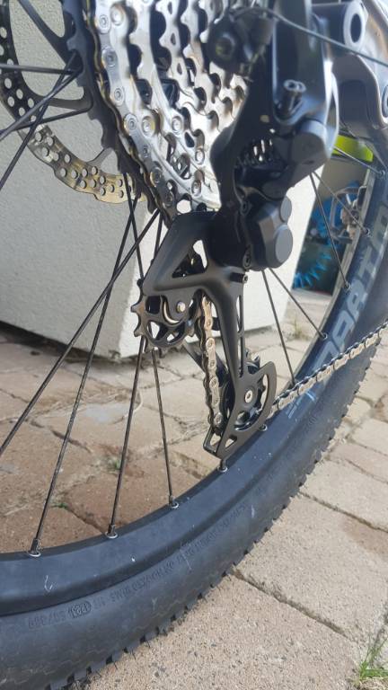

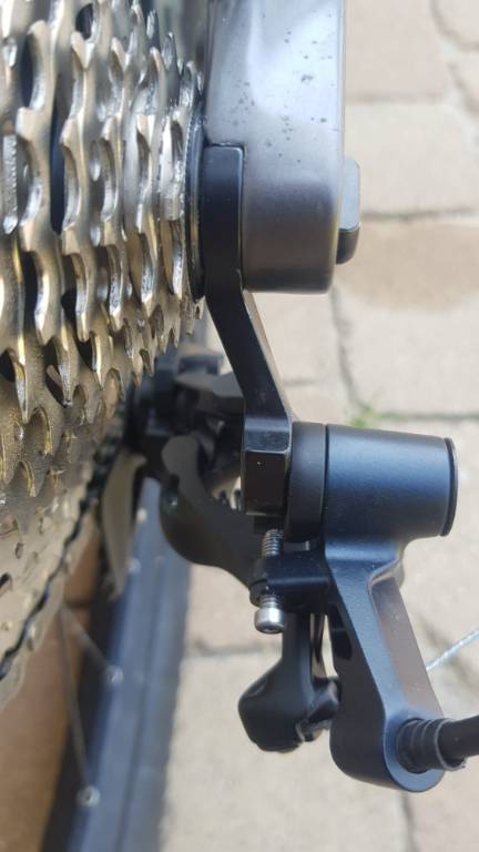

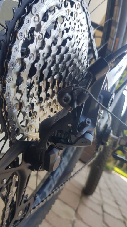

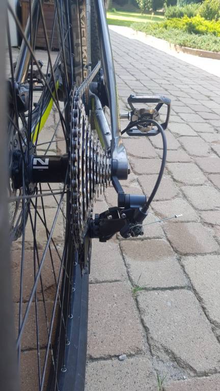

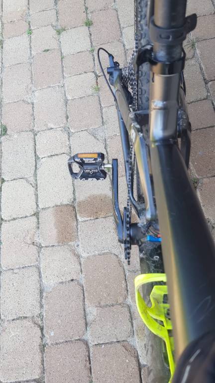

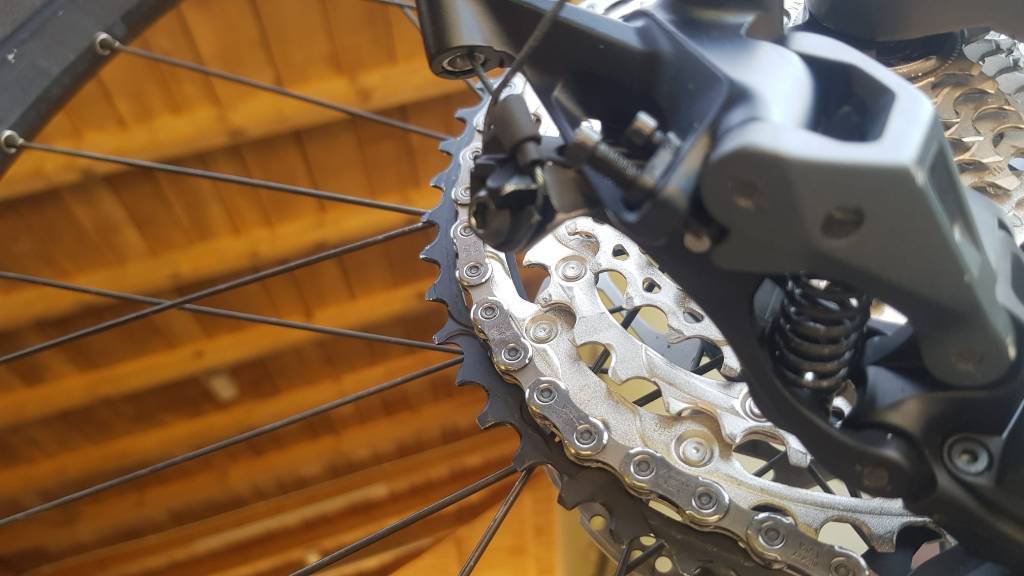

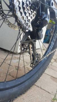

Problemy są takie:
1. Brak precyzji
2. Problem z wrzucaniem na największą zębatke kasety... bardzo ciężko idzie. Coś w końcu strzeliło w manetce i muszę ją chyba rozebrać bo się rozleciała. Nie wiem czy to kwestia linii łańcucha, czy co?
Poniżej kilka poglądowych zdjęć:
ZdjcieWhatsApp2024-09-05o11_46.09_6f33a053.thumb.jpg.c284db650f64e2f098cc7d693016f6b4.jpgZdjcieWhatsApp2024-09-05o11_46.09_d89c95a7.thumb.jpg.d232f95e78190a6b44eaff95d62b8a6d.jpgZdjcieWhatsApp2024-09-05o11_46.10_25647b82.thumb.jpg.13ede61c79181c7fa670d3857ee5754c.jpgZdjcieWhatsApp2024-09-05o11_46.10_4b300b16.thumb.jpg.79f0e769f1e7477001c661c4b6a8a7af.jpgZdjcieWhatsApp2024-09-05o11_46.10_5d4cfcf3.thumb.jpg.11367c3be4d49ee1d57a10ed353c1cdb.jpgZdjcieWhatsApp2024-09-05o11_46.11_34470119.thumb.jpg.b172c031ec939de19112afc1c425a1b3.jpgZdjcieWhatsApp2024-09-05o11_46.11_e272b2fd.thumb.jpg.5ef6d1091f39903d76f097ce6b7eb968.jpg
Powiedzcie pls co zpierniczyłem.
Pozdrawiam
Kuba
Po pierwsze: w Shimano za linię łańcucha odpowiada korba i jej offset. Przekłada to się na precyzję działania przerzutki i kulturę pracy napędu.
Po drugie, być może to kwestia zdjęć/ujęć, ale hak jakoś dziwnie nie jest w osi do tylnego trójkąta. Być może dlatego przerzutka ma problem z osiągnięciem zakresu.
Po trzecie: nie wiadomo czy wszystko jest złożone i wyregulowane z godnie ze sztuką.
Jeśli chodzi o hak to jest całkiem nowy i nie da się go inaczej zamocować. Korba Deore M627.
Co do tego czy wszystko złożyłem poprawnie - w sumie nie jeden rower już złożyłem od A do Z ale nigdy z 1x12 więc liczyłem że zdjęcia coś pokażą. Już widzę że linka przerzutki jest zamocowana od strony zewnętrznej mocowania zamiast od wewnętrznej więc pewnie to ma jakiś wpływ. Zaraz to sprawdzę.
Ok. Wszystko ogarnąłem. Problem był właśnie w montażu linki. Była zamocowana do przerzutki od zewnętrznej strony śruby zamiast od strony kasety.
Temat rozwiązany
Dzięki wielkie.
Tak czy inaczej linia łańcucha na korbie w tej kombinacji odpowiada bardziej linii boost czyli 52mm.
