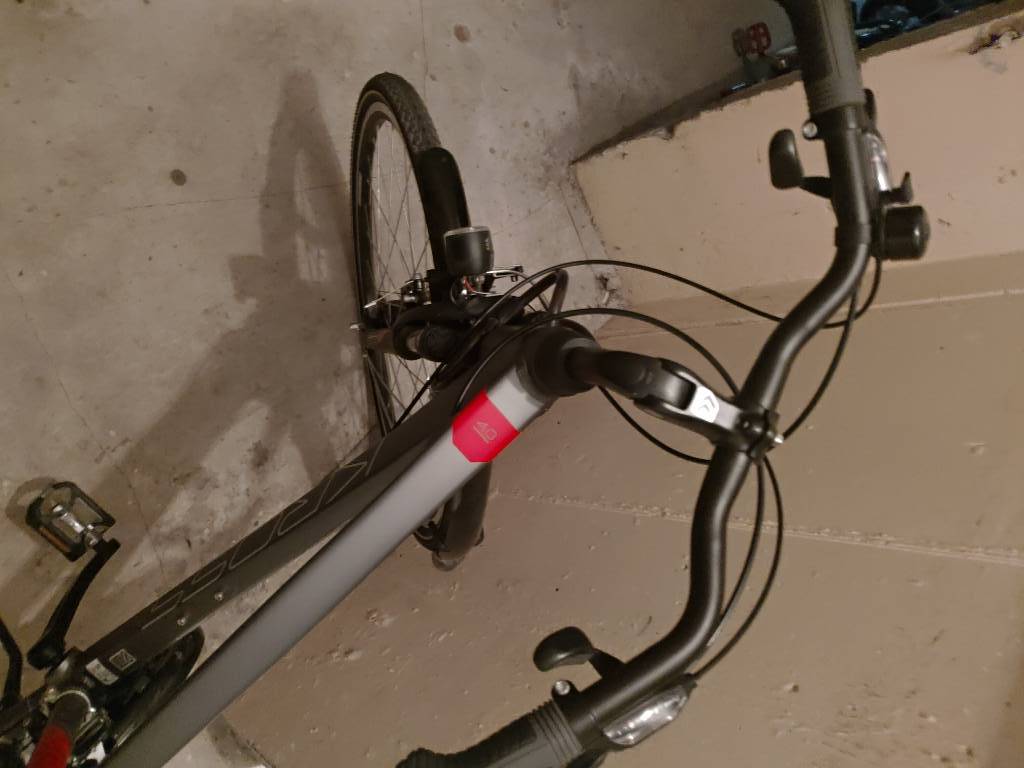

witam
wyciągnąłem rower z piwnicy po około miesiąca nie jeżdżenia i podczas sprawdzania rower był sprawny
po przejechaniu około 500 metrów i po 3 zejściu i wejściu na rower straciłem kontrole nad rowerem, po czym okazało się że kierownica jest lekko wykręcona w jedna stronę chciałem ją naprostować i tym samym wyszło że kierownica zaczyna kręcić się w koło bez koła w momencie jak prowadziłem rower z powrotem do domu (nie dało się na nim jechać) to kierownica kręciła się już w koło bez żadnych oporów, śruby przy kierownicy od góry były i są dokręcone cały czas
a miesiąc temu jak wracałem z przejażdżki coś stukało w rowerze (jakby kamień w oponie) zapomniałem o tym, dzisiaj nie było tego dźwięku od początku
pytanie co się mogło stać?
jeśli zły dział proszę o przeniesienie
z góry dziękuję za odpowiedz
Jaki rower i jaki rodzaj mistka? Wrzuć jakieś zdjęcie jak nie wiesz
Dalej nie wiemy jaki tam jest mostek. Zrób zdjęcie
  • Rozwiązanie
Otwórz instrukcję podlinkowaną przez kolegę @akir19 i na stronach 5-6 masz wyjaśnione jak przykręcić mostek
mostek przykręcony
już myślałem ze coś poważniejszego się stało a na szczęście nie
takie jeszcze pytanie
z jakiego powodu mógł się odkręcić mostek?
Mogła się śruba poluzować od drgań czy wstrząsów. Można na przyszłość dać klej do gwintów - niebieski, nie czerwony
