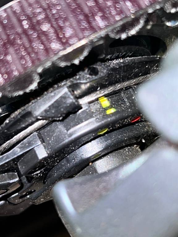

tom12sop Opublikowano 14 Lipca 2024 Opublikowano 14 Lipca 2024 (edytowane) Cześć, Kupiłem nowego Cuba Hyde race, alfine 8 i pasek. Przebieg ok 60 km. Trochę trze tarczą ale z tym dam sobie radę. Proszę o poradę czy to normalny dziwek pracy napędu? Mam wrażenie że brzmi jak uszkodzona piła łańcuchowa ;( Przerzutka ustawiona, dwie kreski zgrywają się na 4 biegu. Edytowane 14 Lipca 2024 przez tom12sop Lepsze wideo
tom12sop Opublikowano 15 Lipca 2024 Autor Opublikowano 15 Lipca 2024 (edytowane) Problem udało się znacznie zmniejszyć po poluzowaniu paska. Natomiast dalej piasta pracuje znacznie głośnie na biegach 7-8. Ktoś ma jakiś pomysł? W instrukcji piszą: W instrukcji napisano: (https://si.shimano.com/en/pdfs/dm/SG0004/DM-SG0004-07-ENG.pdf) The internal geared hub has a built-in mechanism to suport shifting, and when this suport mechanism operates during shifting, noise or vibration may occur. Depending on the gear position, gear shifting may give different feels. Noise may also occur if the gear is positioned at 5 to 8 (internal 8-speed hub) or 7 to 11 (internal 11-speed hub), when the crank is turned backward or when the bicycle is pushed backward. All of these phenomena occur due to the internal gear shifting mechanism and are not the failure of the internal components. Czy ktoś ma podobnie albo zna przepis walki z tym „problemem”? Edytowane 15 Lipca 2024 przez tom12sop Nowe info
