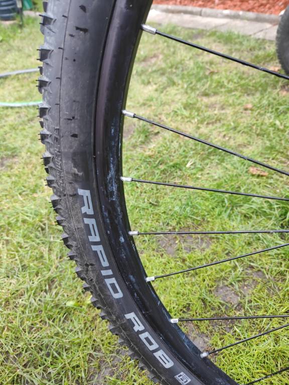

dwuja Opublikowano 24 Czerwca 2024 Opublikowano 24 Czerwca 2024 Witam na kole mam biale plamy ktore poprosru niczym nie schodza Macie jakies pomysly zeby zmyc to?
Rozwiązanie multijumper Opublikowano 24 Czerwca 2024 Rozwiązanie Opublikowano 24 Czerwca 2024 (edytowane) Pierwsze pytanie czy jeździłeś zimą ? czasami sypią solą a czasami jakimś chlorkiem który zostawia takie "cacka" i nie idzie tego usunąć, normalnie żre aluminium. W dalszej kolejności mleko ? mocna chemia do czyszczenia felg, no i ostatnia sprawa, niektóre firmy zakładają na obręczy taśmę (wklejają) na klej, taki chamski który puszcza dopiero po potraktowaniem xylenem, oczywiście bierze i oksydę ale sam to przerabiałem w rowerze u żony. Może się wydostawać otworami nypli lub przy zdejmowaniu dętki / opony, poświęciłem dwa dni żeby to doszorować ale poszło. edit down: Edytowane 24 Czerwca 2024 przez multijumper
dwuja Opublikowano 24 Czerwca 2024 Autor Opublikowano 24 Czerwca 2024 12 minut temu, multijumper napisał(a): Pierwsze pytanie czy jeździłeś zimą ? czasami sypią solą a czasami jakimś chlorkiem który zostawia takie "cacka" i nie idzie tego usunąć, normalnie żre aluminium. W dalszej kolejności mleko ? mocna chemia do czyszczenia felg, no i ostatnia sprawa, niektóre firmy zakładają na obręczy taśmę (wklejają) na klej, taki chamski który puszcza dopiero po potraktowaniem xylenem, oczywiście bierze i oksydę ale sam to przerabiałem w rowerze u żony. Może się wydostawać otworami nypli lub przy zdejmowaniu dętki / opony, poświęciłem dwa dni żeby to doszorować ale poszło. Dzieki ze chciales pomoc, zeszlo benzyna
