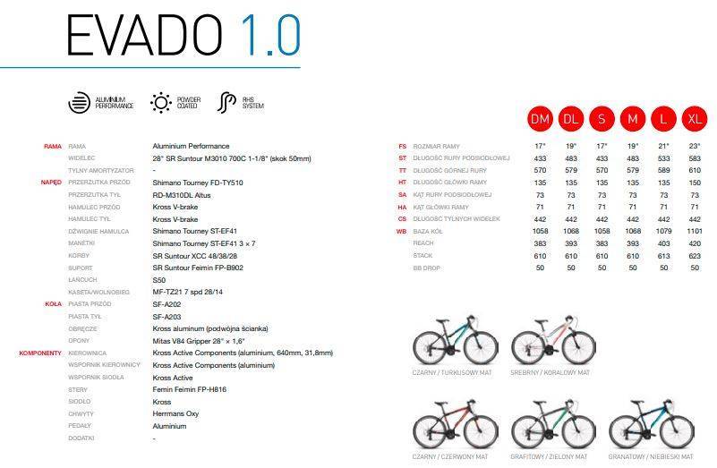

Witam. 7 rok użytkowania roweru Kross Evado 1.0 2017, od tego czasu wymieniłem w nim tylko klocki hamulcowe, opony i dętki. Różne podzespoły przez ten czas na pewno już się zużyły, zauważyłem, że rower "ciężko chodzi". Chciałbym go w tym roku zmodernizować, wymienić stare, zużyte elementy. I moje pytanie brzmi, na co jeszcze powinienem zwrócić uwagę, wiem, że na pewno muszę kupić nowy łańcuch, wolnobieg i mechanizm korbowy oraz suport:
Wolnobieg SHIMANO MF-TZ50
Mechanizm korbowy SHIMANO Tourney FC-TY301
Łańcuch SRAM PC-870 lub Łańcuch SHIMANO CN-HG71
Przymiar zużycia łańcucha wskazuje 1.0. Czy na coś jeszcze powinienem zwrócić uwagę?
Jak znaleźć suport, który będzie pasował do miejsca, w którym jest montowany i do mechanizmu korbowego, który będzie do niego przykręcony?
