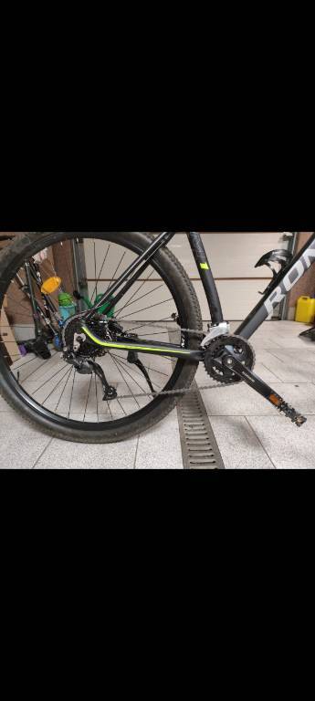

k0s1k Opublikowano 3 Czerwca 2024 Opublikowano 3 Czerwca 2024 Witam, pisze z problemem. Mianowicie 2 dni temu kupilem rower Romet Mustang z przezutka shimano alivio i zawsze gdy zjade z jakis schodow lub przejade po jakis dziurach w lesie to bardzo mocno prawdopodobnie lancuch uderza w rame. Prosilbym o jakies porady co moglbym zrobic aby zniwelowac ten halas. Pozdrawiam

Greg29 Opublikowano 4 Czerwca 2024 Opublikowano 4 Czerwca 2024 Ustaw łańcuch na największych zębatkach z przodu i z tyłu i zrób zdjęcie tylnej przerzutki, zobaczymy jak mocno jest napięta
k0s1k Opublikowano 4 Czerwca 2024 Autor Opublikowano 4 Czerwca 2024 35 minut temu, Greg29 napisał(a): Ustaw łańcuch na największych zębatkach z przodu i z tyłu i zrób zdjęcie tylnej przerzutki, zobaczymy jak mocno jest napięta Tak wygląda łańcuch. Jeżeli nie można nic z nim zrobić to jaka przerzutka, która rozwiązała bym problem byla by dobra w cenie koło 200-300zl. 39 minut temu, Greg29 napisał(a): Ustaw łańcuch na największych zębatkach z przodu i z tyłu i zrób zdjęcie tylnej przerzutki, zobaczymy jak mocno jest napięta

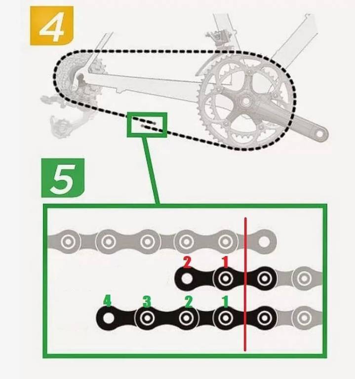

Greg29 Opublikowano 4 Czerwca 2024 Opublikowano 4 Czerwca 2024 Hmm, może by dało radę skrócić o dwa ogniwa ale trzeba by było sprawdzić. Wiesz jak zmierzyć? Musiałbyś rozpiąć jak masz spinkę albo rozkuć jak jej nie masz, przekładasz przez największe zębatki jsk teraz ale z pominięciem wózka i kółek, dodajesz dwa ogniwa i taka ma być długość łańcucha. Jeśli chodzi o wymianę przerzutki to szukaj takiej ze sprzęgłem, na pewno od Deore wzwyż mają sprzęgło ale one Deore są 10-rzędowe a Alivio chyba 8-rzędowe, nie pamiętam. Zobacz jeszcze tego nowego Cuesa, one są niby uniwersalne 8-, 9- i 10-rzędowe ale szczerze mówiąc nie pamiętam czy mają sprzęgło
Rozwiązanie Greg29 Opublikowano 4 Czerwca 2024 Rozwiązanie Opublikowano 4 Czerwca 2024 Hmm, może by dało radę skrócić o dwa ogniwa ale trzeba by było sprawdzić. Wiesz jak zmierzyć? Musiałbyś rozpiąć jak masz spinkę albo rozkuć jak jej nie masz, przekładasz przez największe zębatki jsk teraz ale z pominięciem wózka i kółek, dodajesz dwa ogniwa i taka ma być długość łańcucha. Jeśli chodzi o wymianę przerzutki to szukaj takiej ze sprzęgłem, na pewno od Deore wzwyż mają sprzęgło ale one Deore są 10-rzędowe a Alivio chyba 8-rzędowe, nie pamiętam. Zobacz jeszcze tego nowego Cuesa, one są niby uniwersalne 8-, 9- i 10-rzędowe ale szczerze mówiąc nie pamiętam czy mają sprzęgło
