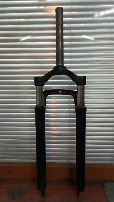

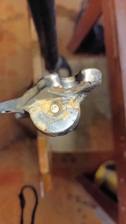

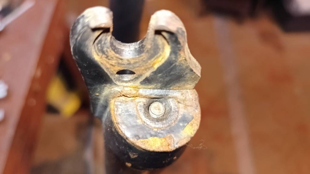

Po demontażu widelca amortyzowanego, który w sumie już nie działał (bo zardzewiał), okazało się, że po tym jak 'fachowcy' w serwisie rowerowym próbowali go kiedyś ożywić, to nie skręcili go z powrotem i widelec trzymał się na rdzy i to dosłownie (fotki poniżej). To najzwyklejszy widelec sprężynowy i w kupie normalnie to trzymają go dwie śruby, które obecnie pozbawione były nakrętek i wbite do środka podczas próby rozebrania widelca.
IMG_20240521_173316_803.thumb.jpg.664277aa5b57054e4d74031909899313.jpgIMG_20240521_173050_139.thumb.jpg.6638da77493b782f788ad2a7fc575dd8.jpgIMG_20240521_173102_388.thumb.jpg.ce18a3938e3f32520de087868a725ab5.jpg
Po wstępnym szoku, doznałem kolejnego, gdyż okazało się, że jeździła na takim trzymającym się na rdzy widelcu ładnych kilka miesięcy. Wystarczająco długo, żeby zapomnieć w którym dokładnie serwisie podejmowano się próby naprawy tego widelca i pozostawiono go w takim stanie. Po 50% szans na serwis na ul. Mieszka 1 lub serwis na ul. Kazimierza Wielkiego [chodzi o Zieloną Górę w w. Lubuskim].
Wypuszczenie w takim nieposkręcanym stanie roweru, który choćby się trzymał najmocniej na świecie na rdzy, to proszenie się o zarzut umyślnego doprowadzenia do wypadku, gdyby jednak ta rdza w którymś momencie puściła, bo nie jest elementem złącznym.

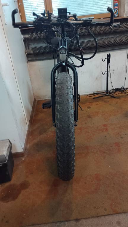

A to efekt końcowy, po wymianie widelca na sztywniaczka.
