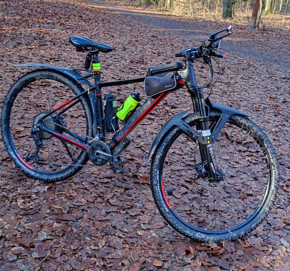

varth1 Opublikowano 27 Maja 2024 Opublikowano 27 Maja 2024 Kaseta na bębenek HG (HyperGlide) - SunRace, SunShine, ZTTO itp., przerzutka, manetka i łańcuch 12 rzędów.Mój pojazd ma przód SLX 38-28, tył Sunrace 11-51 (na zdjęciu jeszcze Sunshine 11-46 ale udało mi się w niej "wygiąć" koronki), przerzutka tył RD M8120 SGS, przód jakiś SLX i łańcuch KMC X12.Wysłane z Mix4 przy użyciu Tapatalka
