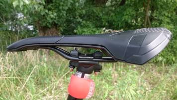

- siodło z tunelem done

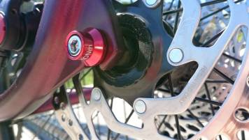

- nowe szpilki kół na klucz imbus (firmowe zapinki QR nie są złe ale u mnie te pierwsze zdają egzamin) done

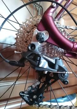

Z biegiem czasu: (niestety nie wytrzymałem i już jedzie cały napęd) :E

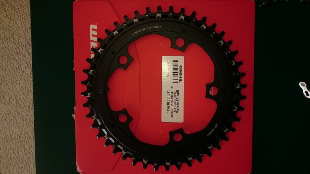

- wymiana blatu na 44T (już brakuje na szybkiej prostej te 40T) done

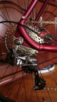

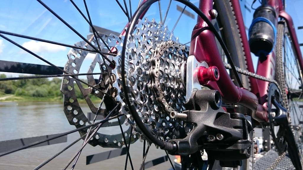

- wymiana kasety na coś lżejszego i kompaktowego (w tej chwili stalówka 11 - 34) done (PG-1070) 11-36
- wymiana kółeczek przerzutki done (SRAM Force 1) 11.7518.032.000
- po wyjechaniu łańcucha coś bardziej szlachetnego done (PC-1091R)

Pierwsze ruchy, wjechało siodło i klocki metaliczne. Siodło z umiarkowanie twardych ale bardzo wygodne i co ważne z przewiewem, klocki po instalacji z grubsza dotarte. Już jedzie napęd więc jest spora szansa że do końca sezonu rower zostanie wyszykowany tak jak należy. Niestety nie założymy kasety 11-42 ale 11-36, musiałbym brać od Shimano i sporo dołożyć na wadze, będzie czysto od SRAM i basta.

Jedyny problem na jaki natrafiłem to bardzo mocno dokręcone śruby kominowe na blacie, wiadomo że jest klej do gwintów ale ktoś kto je zakręcał zrobił to za mocno, poszło ale byłem zdziwiony. Łańcuch wyjęty prosto z pudła przypasował akurat bez skracania, ustawienie blat 44 i koronka kasety 36 a wózek ustawia się tak jak na blacie 40 i koronka 34 na Tiagrze. Wszystko pięknie cyka, tylko stara zapinka poszła na łańcuch bo skuwacza się jeszcze nie dorobiłem a nowa nie wyrobiona jakoś nie chcę się spiąć ręcznie. Na dole pierwsze fotki, jeszcze z domu, niestety pierwsze testy dopiero jutro...acha, jutro przyjadą nowe platformy, jak założę to gdzieś polecimy na trochę, dobre i za dwie godzinki.
DSC_1082.thumb.JPG.db73ae03f10ec58b318137fceef5f81c.JPGDSC_1093.thumb.JPG.925e3dcf6dc479d442c883b8aa1c9a4e.JPGDSC_1088.thumb.JPG.2bc5399880fa314a20d2538961516a45.JPGDSC_1092.thumb.JPG.f1fae66540ff95b0e8ee6bb67b829028.JPGDSC_1090.thumb.JPG.6b3128054a1266f06dd16a455f9708ad.JPG
Na dole oryginalne rozmiary i napięcie łańcucha, wszystko ok i to bardzo mnie cieszy.

Dziś założyłem platformy i udało się pojechać na pierwsze testy, syn nie mógł więc poleciałem ja, powiem szczerze że jestem pod wrażeniem, kultura pracy napędu zyskała bardzo, jest bardzo sprawnie i bardzo cicho. Przypomniałem sobie za co cenię ten łańcuch, jest twardo i bezgłośnie, biegi wchodzą bezszelestnie ale i podczas mielenia jest cicho jak makiem zasiał, bardzo dobre posunięcie. Przy okazji wyjaśnię sprawę z kasetą, podczas planowania myślałem żeby zapodać coś kompaktowego (np. 11-28) ale młody powiedział że chce jednak szeroki zakres, i na asfalt ale i podjazdy, to jego rower i muszę słuchać co chce, dlatego zamiast Tiagry 11-34 ma 11-36, dziś na trasie miałem podjazd coś o nachyleniu jak na Agrykoli czyli 5,5% - 6,5% i koronka 32 okazała się za miękka więc jest dobrze, indeksacja będzie młodemu bankowo odpowiadać. Niestety nie przestawiam siodła pod swoją nogę ale mam wrażenie jadąc tym sprzętem że jest stworzony do długich tras, czuć że go niesie, zawsze mu mało, ma ochotę na więcej i dalej. Bonus jest taki że blat wreszcie wygląda jak powinien i nie jest już namiastką tylko do terenu, teraz śmiało będzie można go pogonić na asfalcie a resztę załatwi kaseta, mówiąc szczerze zaczynam być trochę zazdrosny, jest to naprawdę dobra baza do rozbudowy pod swoje preferencje. Gdyby nie fakt że upatrzyłem sobie nieco inną geometrię to bym się zastanawiał nad takim pod siebie, ale jedno jest pewne, kokpit trzeba przenieść pod podkładki, kokpit te 20mm niżej będzie lepszą opcją w każdym chwycie, a skoro już jestem przy dolnym chwycie to wolałbym chyba węższą kierę, powiedzmy 400mm. Oczywiście zrobiłem kilka fotek, które będą podsumowaniem pierwszego etapu zmian w tym sprzęcie, jak do tej pory uważam że było warto i to bardzo.
