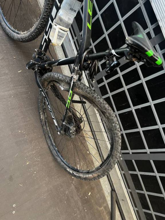

W związku z tym, iż w ostatnich dniach mój stary przyjaciel wyzionął ducha z mojego pośpiechu i przez rutynę w pracy. Kolokwialnie mówiąc przejechałem po nim naczepą ciężarówki 😅🤯 Dotrzymywał mi wiernie towarzystwa przez 7 lat
