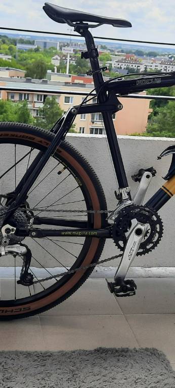

lbn88 Opublikowano 3 Kwietnia 2024 Opublikowano 3 Kwietnia 2024 (edytowane) Witam. Mam problem ze znalezieniem zębatek do korb deore xt, zdaje się że jest to model m760. W każdym razie taki jak na załączonym foto. I tu pytanie, czy można dopasować zębatki z jakiegoś innego modelu, lub gdzie kupić dedykowane blaty. Chodzi mi o dużą zębatkę o oznaczeniu SG-X S-44 jak i średnią S-32. Gdzieś kiedyś widziałem filmik na którym ktoś podpiłowywał blaty z innego modelu, tak żeby siadły na starszą korbę, czy w tym przypadku też jest taka możliwość? Jeśli tak, to jaki model kupić żeby nadawał się do takiego zabiegu? Edytowane 3 Kwietnia 2024 przez lbn88
Charvel Opublikowano 4 Kwietnia 2024 Opublikowano 4 Kwietnia 2024 Potrzebujesz koronek o symbolach: Y-1F898030 (44T) Y-1F898020 (32T) Jeśli ich nie znajdziesz, to compatibility checker shimano wskazuję tą korbę w tej grupie: FC-T8000 (48-36-26T)FC-T780 (48-36-26T)FC-T781 (44-32-24T)FC-T781 (48-36-26T)FC-T671 (44-32-24T)FC-T671 (48-36-26T)FC-M610 (48-36-26T)FC-M670 (48-36-26T)FC-T611 (44-32-24T)FC-T611 (48-36-26T)FC-T6010 (44-32-24T)FC-T6010 (48-36-26T)FC-T551 (44-32-24T)FC-T551 (48-36-26T)FC-T521 (44-32-24T)FC-T521 (48-36-26T) Poszukaj koronek pośród tych wymienionych korb
lbn88 Opublikowano 5 Kwietnia 2024 Autor Opublikowano 5 Kwietnia 2024 Wielkie dzięki za pomoc, już myślałem że będę musiał zmieniać całe korby.
