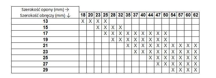

Opona Maxxis Detonator 1.0 rozmiar koła 26.
Na jaką szerokość obręczy wewnątrz będzie pasowała?
Moja obręcz ma 19 mm w wewnątrz, i 26 mm zewnątrz.
W necie pełno jest tabelek z szerokościami opon vs. szerokość wewnętrzna obręczy. Ale z każdej wynika, że opona o szerokości 25 mm (cal ma 25,4 cm jakbyś tego też nie mógł znaleźć w necie) to maksymalnie na feldze 17 mm czyli Twoja felga 19 mm jest za szeroka do tej opony. Wiadomo, że to są jakieś tam optymalne szerokości i pewnie nic się nie stanie ale może się źle układać albo coś w tym stylu
szerokosc-obreczy-a-opona.jpg.ba517334b205483db2a6e4ac4c5dc2ec.thumb.jpg.c572669236cba2c1df899a7d0a755680.jpg
