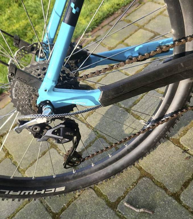

Aktualnie jest niezła kaszana z napędem – foto poniżej (nie dopytuj, historii tej alternatywnej wersji nie zrozumiesz :)

Chciałem zaktualizować aktualną wersję, prosiłbym o pomoc czy dobrze dobrałem części i będą ze sobą kompatybilne, w planach mam:
1. Odblokowanie Boscha CX4 poprzez speedbox bez limitu prędkości
2. zakup zębatki przód 44t - Stronglight Bosch Gen 4 Narrow Wide Direct Mount 7075-t6 Cnc     - https://sklepebike.pl/pl/p/ZEBATKA-BOSCH-4-Gen.-44T-STRONGLIGHT-/4318
3. Manetka Shimano XT SL-M8100 12 rz  - https://bike.shimano.com/pl-PL/product/component/deore-xt-m8100/SL-M8100-R.html
4. Przerzutka tylna SHIMANO DEORE SHIMANO SHADOW RD+ 1x12-rz - https://bike.shimano.com/pl-PL/product/component/deore-m6100/RD-M6100-SGS.html
5. Kaseta  Shimano Deore CS-M6100 12s 10-51t -  https://bike.shimano.com/pl-PL/product/component/deore-m6100/CS-M6100-12.html
6. Łańcuch 12-rzędowy HG -
https://bike.shimano.com/pl-PL/product/component/deore-m6100/CN-M6100.html
+ nowe koła z piastami kompatybilnymi z Shimano Deore CS-M6100 czy możecie coś w tym temacie doradzić ?
W wersji od producenta montowane były:
OBRĘCZE    CUBE      29” EX30, 32H
PIASTA TYLNA Shimano FH-TX505, QR, Centerlock - O.L.D. 135 mm
PRZEDNIA PIASTA    Shimano HB-MT400-B, 15mm, Boost, Centerlock O.L.D. 110 mm
