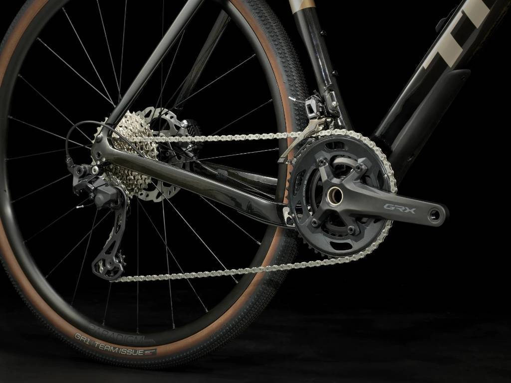

Witam forumowiczów,
pytanie jest takie, czy przerzutka GRX 822 GS (dedykowana do 1x12) będzie współpracowała
z napędem 2x12 ?
- kaseta 10-45T
- korba 46-30
Nie, za mała pojemność przerzutki na taki układ.
czyli żeby założyć większą kasetę pozostaje
przejście na korbę jednorzędową ?
W GRXie masz do wyboru 3 przerutki:
  • na napęd 2x11/12
  • na napęd 1x11/12 na mniejszą kasetę
  • na napęd 1x11/12 na większą kasetę
Każda z przerzutek ma określoną pojemności i maksymalną wielkość zębatek jakie obsługuje. Wejdź na stronę producenta, porównaj, policz i zobacz co ci pasuje.
