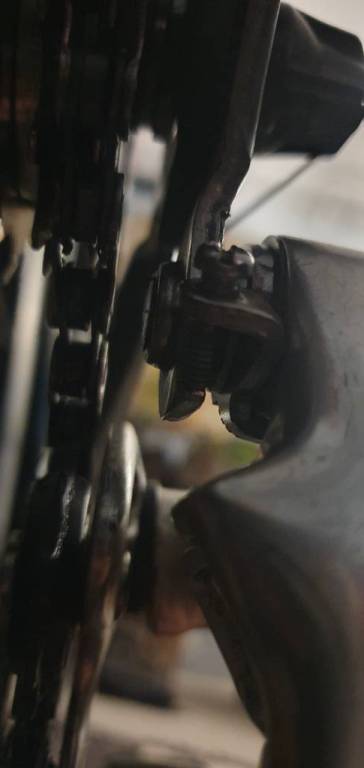

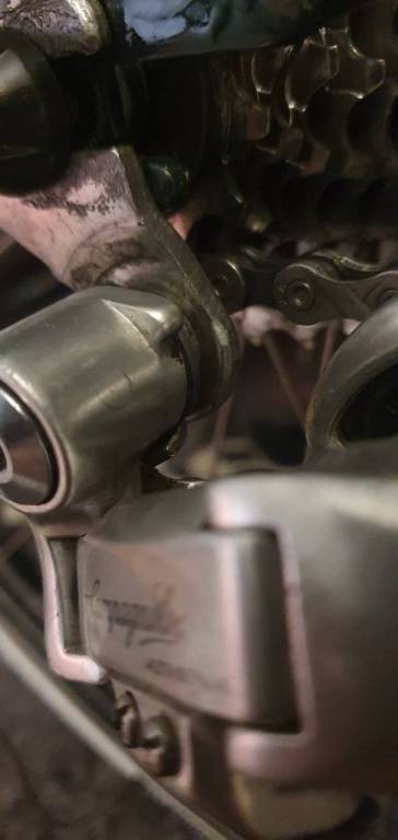

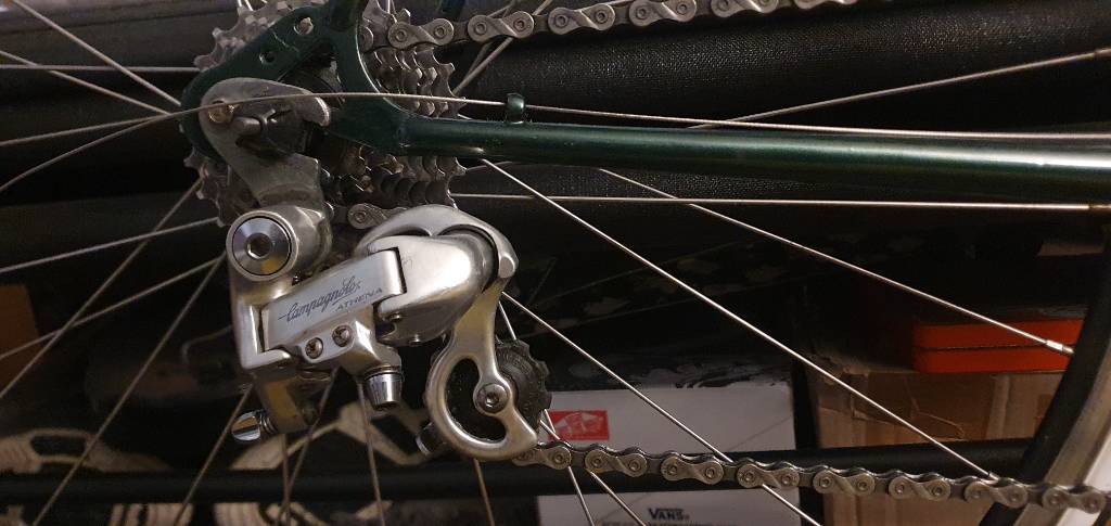

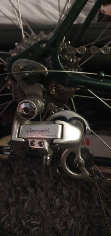

Cześć. Jestem amatorem, więc przepraszam, jeśli jest to raczej proste i trywialne pytanie. Kupiłem tylną przerzutkę Campagnolo Athena do ZZR Maratonu. Wygląda na to, że coś jest nie tak. Czy to kwestia po prostu za krótkiego łańcucha, czy może coś nie tak z przerzutką/jej zamocowaniem? Łańcuch 114 ogniw, zębatka przednia 52 zęby, zębatka górna tylnej kasety (8 rzedów) 26. Odległość pomiędzy osią support'u, a osią tylnego koła wynosi około 470 mm.

Dobra, czyli wygląda na to, że za krótki łańcuch. Sprawdzę w domu czy wszystko się zgadza z instrukcją shimano. Dzięki za pomoc @grzegorz75jan
