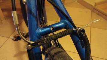

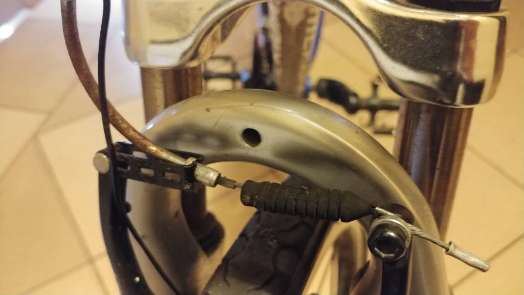

Witam, chciałbym przerobić rower mtb 26" na coś z większymi kołami 28" pod jazdę szosową.
Koła z oponami wejdą.
Wysokość środka suportu też do przyjęcia.
Chciałbym zastosować na przód i tył jednakowe hamulce i tu pojawił się pomysł na małe szosowe dual pivoty - model Shimano Sora BR-3500.
Pojawia się niestety problem z ich montażem.
Jak zdążyłem wyczytać zewnętrzna średnica nakrętki osi hamulca to ok. 8mm, a w moim rowerze są dwa otwory niestety 6mm.
Tu pojawia się pytanie czy istnieje możliwość montażu na średnicy nakrętek 6mm i czy łączenia w ramie będą wytrzymałe ?
Poniżej zdjęcia (wciąż na kołach 26").
