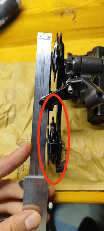

Cześć,
Zakupiłem nową przerzutkę jak w tytule. Po jej rozpakowaniu zauważyłem, że napinacz łańcucha prz dolnym kołku jest trochę przekrzywiony (patrząc od tyłu w prawą stronę). Napisałem od razu do sprzedawcy jaka jest sytuacja ale on twierdzi, że te przerzutki tak mają. Nie była zapakowana w oryginalne pudełko tylko opakowanie zastępcze stąd  moje podejrzenie, że mogła skrzywić się w transporcie chociaż była w jakiś sposób zabezpieczona. Czy ktoś mógłby potwierdzić, że faktycznie napinacze w tych przerzutkach mają fabryczny odchył?

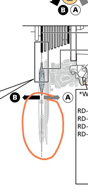

Sprawa się wyjaśniła jak zajrzałem do instrukcji Shimano. Ale dzięki za dodatkowe potwierdzenie :)Screenshot_2024-02-15-10-56-18-658_com_miui.gallery-edit.thumb.jpg.7654c2d8e8d100a89ac7d2cf4168b8ed.jpg
