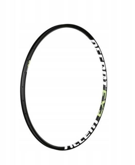

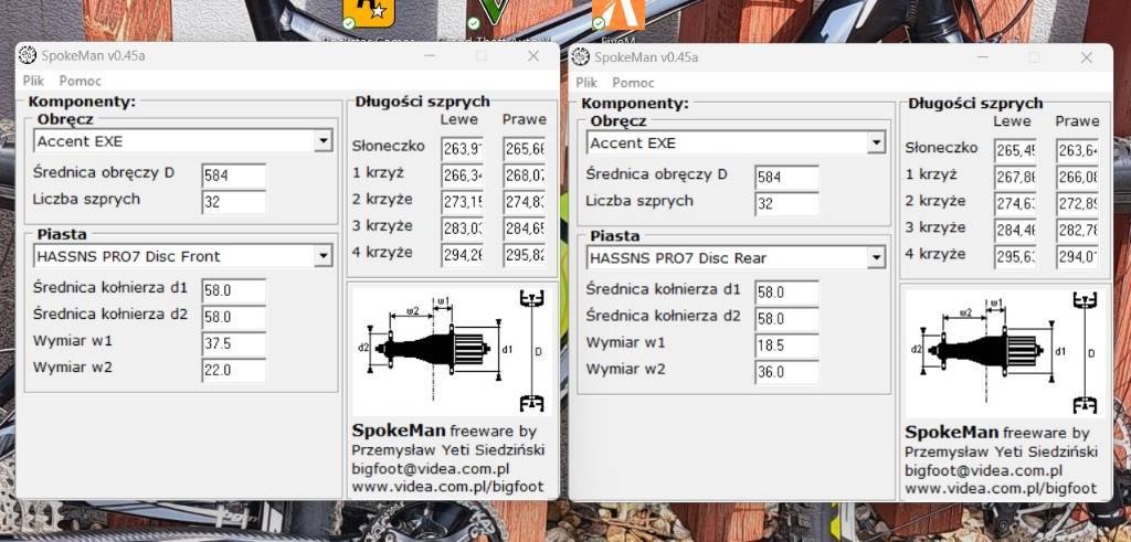

Witam, poratujcie podpowiedzią, jaką długość szprychy dobrać do piast i obręczy.
Szczegóły wymiarów, w załączniku.
Obręcz - Accent EXE 27.5 584mm 32 otwory
Piasty - przód Hassens pro7 100mm , tył - Hassns pro 7 135mm
Screenshot 2024-02-13 at 22-35-56 Informacje pozakupowe.jpg Screenshot 2024-02-13 at 22-35-19 135.36zł 49% OFF Piasty rowerowe HASSNS PRO7 rower górski kwiat bęben 120S Quick Release 32 Hole 789101112 Speed kolarstwo na świeżym powietrzu akcesoria - AliExpress.jpg Zrzut ekranu (13).jpg
