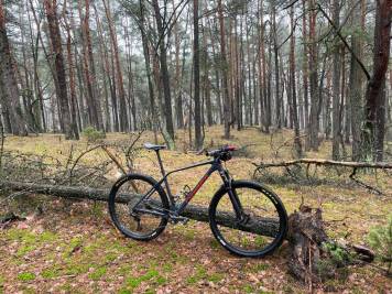

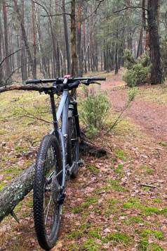

DavePL27 Opublikowano 11 Lutego 2024 Opublikowano 11 Lutego 2024 (edytowane) Cześć, szukam opon do mojego roweru jeżdżę obecnie na maxxis ikon 2,20. Podpatruje szybszych opon ale i takich, które zaoferują trochę większą przyczepność której brakuje mi w szybkich zakrętach zwłaszcza na mokrej i wilgotnej nawierzchni. Rozważam zestaw Mezcal/Barzo. Nie wiem jeszcze w jakiej kombinacji przód tył. Może ktoś się wypowie o tym komplecie albo macie jakieś swoje typy? Szerokość maks to 2.25 rama wydaję wąska z tyłu, po za tym szersze opony nie będą spożytkowane. Zdjęcia dla uwagi Edytowane 11 Lutego 2024 przez DavePL27
