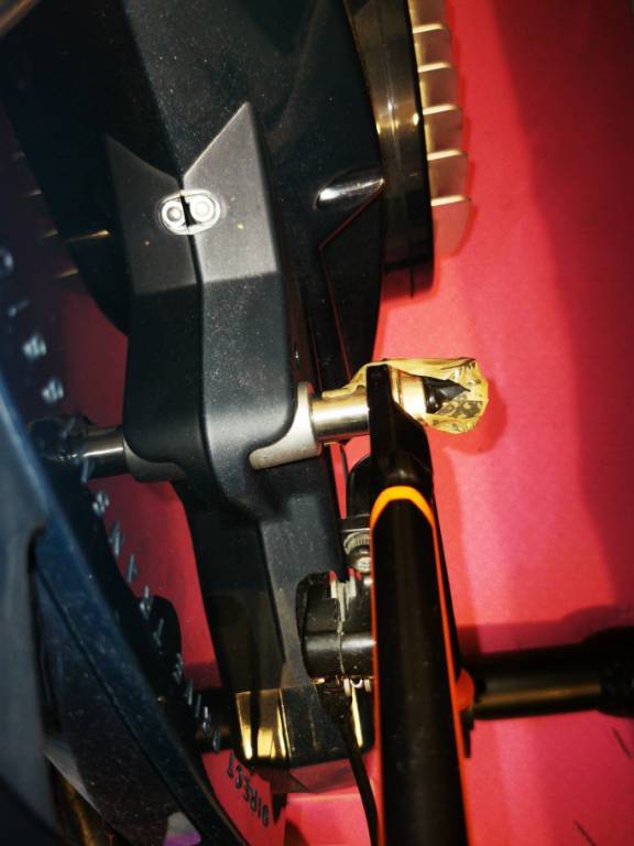

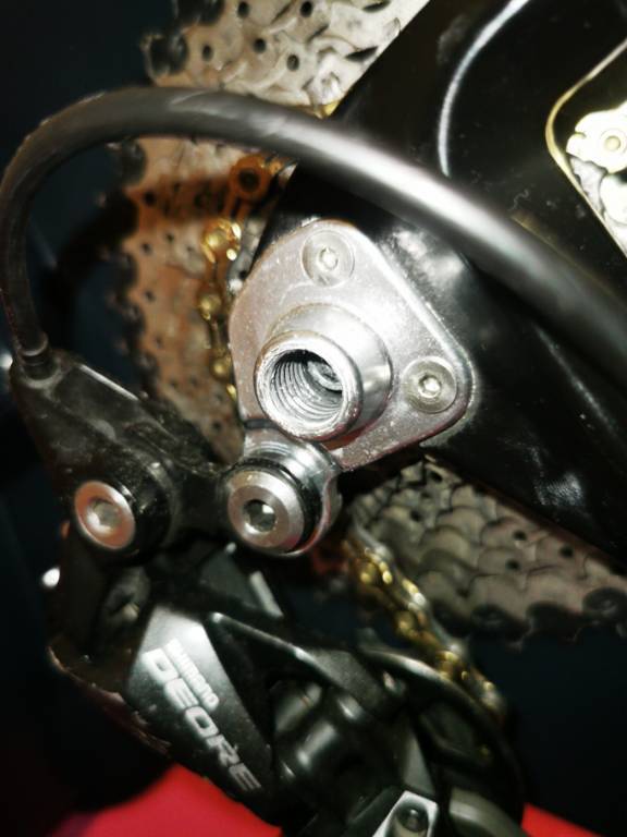

od jakiegos czasu uzywam ww trenazer z rowerem Indiana X7 o sztywnej osi 12x157mm.
Razem z trenazerem niestety nie przyszedl adapter 12x157mm, wiec musialem go dokupic na allegro, bo rower mi wisial na trenazerze.
Niestety po zamontowaniu adaptera i zainstalowaniu rowera, wszystko pieknie juz dochodzi w kwestii rowera, ale os sztywna nie do konca przechodzi do konca tzn. nie zakreca sie po drugiej stronie trenazera (jest za krotka), co powoduje niestabilna jazde, chociaz ciagle mozliwa.                                                                                                                            IMG_20240125_153745.thumb.jpg.7824e9ed243b9e20a20aa089e86b3c02.jpgIMG_20240125_153723.thumb.jpg.a906b4d84c4a6c377e09b317cc93ec42.jpg
Co z tym zrobic? :(
Edytowane przez Redundant
Kupić dłuższą oś i przy okazji uważać na skok gwintu bo są różne standardy.
