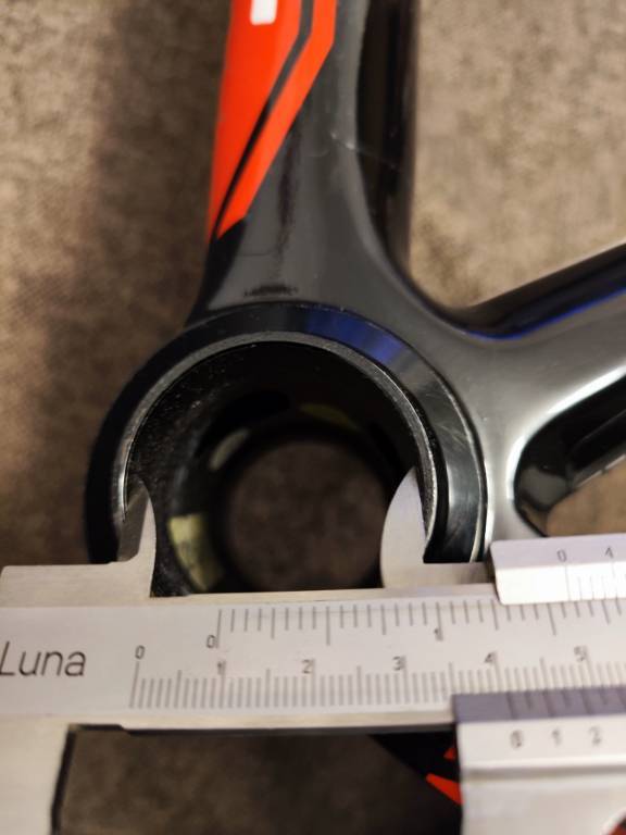

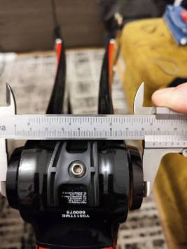

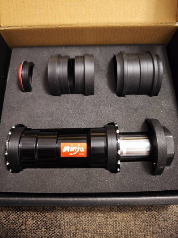

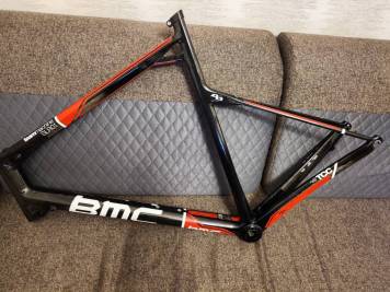

Witam zakupiłem ramę do roweru szosowego taką jak w tytule tematu i potrzebuję porady w doborze suportu do tej ramy.Mam dwa suporty Token jeden wciskany a drugi skręcany który byłby lepszy.Osprzęt jaki chcę zamontować to Shimano 105 r7000.

te tokeny sa takie ze os suportu lezy bezposredni na metal biezniach lozysk - ? to daj duzo na ośke antyseize - przecizapiekaniu metal o metal.. a na lozyska nawet a kulki tokena dorzuc duzo smaryu cx80 wodoodporny, alvo mobil shx460 tak samo branza morska.. i uwazaj lekko dociagnij plastyk srube korby do max 4 Nm, tak zeby token nie rysowal Ci ramienia korby od srodka - mi tak przytarł.. ale za to sztywnosc tokena skrecanego pressfita w relacji do shimano durace jest mega, no i lepiej sie kreca lozyska, choc za drogie - mozna na tjawanie 1000szt taniej kupc niz te 40 zl za szt w tokenei w krk ;)   w sumie wiec token jak szimano troszke prereklamowanhy... trzeba uwazac..
przy czestszym wyciaganiu suportu, skrecany niby pressfit mniej zrypie rame.. niz ciagle wybijanie misek pressfit..
czekam na ramy carbon z gwintami metal  - zeby suporty wkrecac jak dawniej w HT 2 XT mtb ;)  to bylo dobre i mocne ;) a nie bedzie galwanicznej korozji jak dobrze zabezpiecza.. w sumei carbon ramy maja duzo metalu w sobie - tam gdzie wymaga tego .. przy hamulcach itp itd
