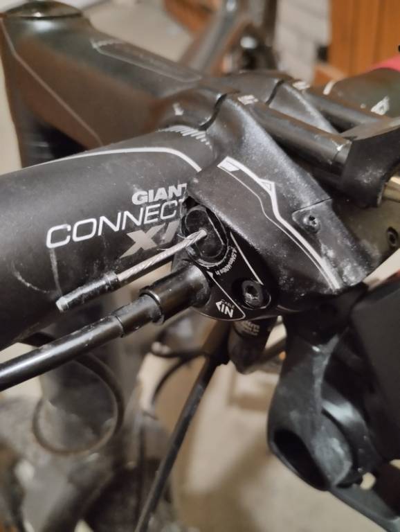

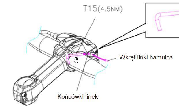

Na wiosnę kupiłem używany rower Giant z systemem Giant Condcut XR. Nie zdawałem sobie wtedy sprawę, że serwis tego ustrojstwa jest tak skomplikowany. Nie poddaje się i szukam rozwiązania i pomocy wśród Was. Otóż klamki zaczynają dotykać mi baranka. Nie wiem czy jest to problem odpowietrzenia czy może wystarczy naciągnąć delikatnie linkę. Linka i tak się rozwarstwiła, więc wypadałoby ją wymienić. Pytanie jak to zrobić? W instrukcji jest napisane, że należy odkręcić śrubkę T15. Problem w tym, że jest ona mocno schowana, a wykręcanie tej "prostokątnej" mocno uciążliwe. Czy ktoś wie jak to zrobić? Jest do tego specjalny klucz?
I drugie pytanie odnośnie odpowietrzenia. Czy "lejek" powinien być wkręcony w tą śrubkę na prawo od linek (widoczną na zdjęciu)? Jaki tam jest gwint? M5 czy M7?
