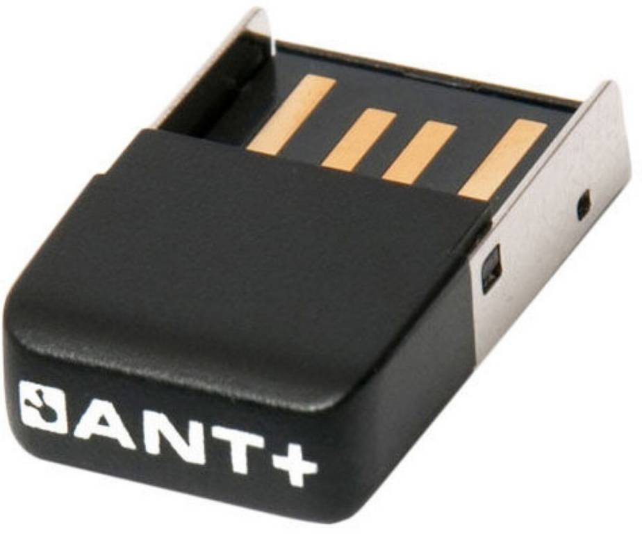

Dziwne ....bardzo dziwne   . U mnie czujniki "sieją" do wszystkiego co je odbiera . Mam równocześnie na Garminie i na apce na kompie. Może sprawdź w jakim trybie masz sparowane czujniki w apce . Mają być po ANT+.  Jeżeli w Bluetooth i taki masz też odbiornik w komputerze to tak będzie. Jeżeli odbiornik pracuje też w ANT+ to wymuś w apce tryb ANT+ bo domyślnie zawsze parują w Bluetooth. Wszystko zależy od odbiornika w kompie. Najlepiej zapodać oryginalnego "dongla " Elite lub Garmina.
ELITE-Ant_-USB-skos.jpg Edytowane przez pecio
