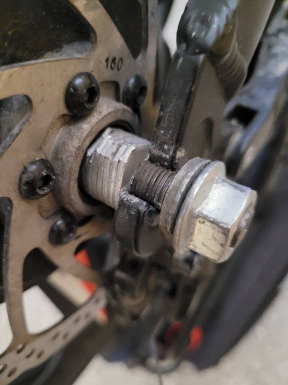

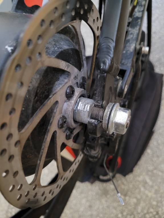

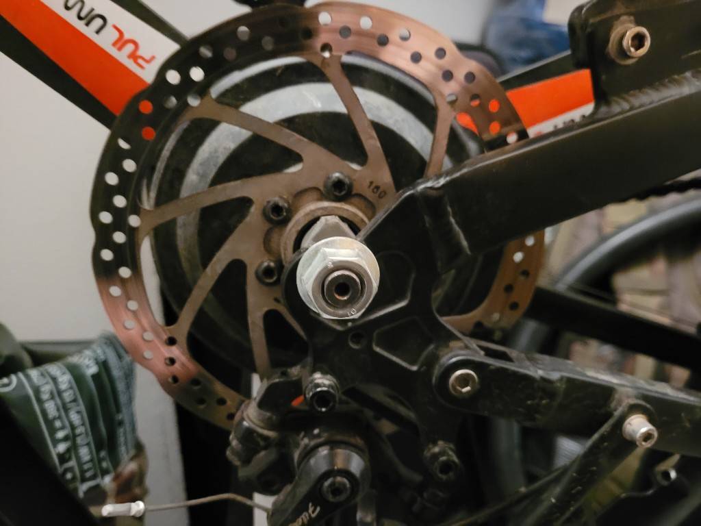

Witam wszystkich. Musiałem wymienić dętkę w tylnym kole. Odkręciłem wyciągnąć główne śruby i tylko z jednej strony czuję luz ( od strony łańcucha), a z drugiej strony (koło tarczy hamulcowej) ani ruszy.  Jest to rower elektryczny z hamulcami tarczowymi, które chyba nie blokują klocków. Podobno czasem trzeba rozepchać tylne widełki żeby koło wyszło. Widzę tam jakieś podkładki, które pierwszy raz widzę. Jak to zrobić? 🤔 Z góry dziękuję za sugestie.
1. Może być tam podkładka z bolcem zabezpieczającym przed wysunięciem się koła w razie odkręcenia śruby. Normalnie powinna być pod nakrętką ale jakiś geniusz mógł włożyć ją pod ramę.
2. Koło osadzone było na wcisk i najzwyczajniej w świecie mogło przykleić się do ramy a lakier posłużył za klej.
Przy ściganiu koła uważaj na przewody zasilania silnika na kole, łatwo je pourywać wyszarpując koło ramy.
Dzięki za odpowiedź. Raczej boję się rozwiązania siłowego żeby nie uszkodzić koła. To jest koło  bezszprychowe w rowerze Jinghma R3. Może te podkładki trzeba jakoś wybić lub po prostu rozepchać widełki. Tylko jak to zrobić? Może inne pozycje?
