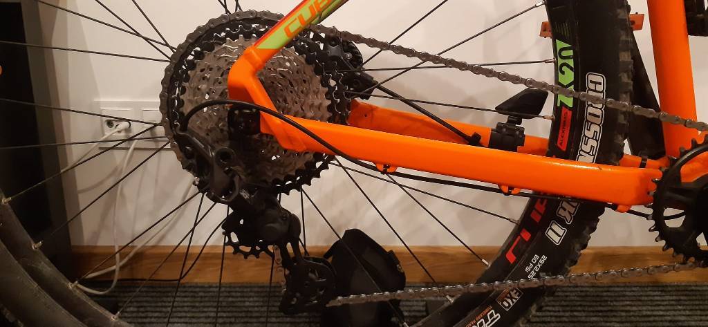

bhx Opublikowano 3 Listopada 2023 Opublikowano 3 Listopada 2023 Przymierzam się do wymiany przedniej zębatki 32T na 36T. Obecnie mam kasetę Deore XT 10-45T i taka zostaje. Czy obecna długość łańcucha będzie wystarczająca po zmianie na 36T?
Greg29 Opublikowano 3 Listopada 2023 Opublikowano 3 Listopada 2023 Nie, nie będzie. Przy wymianie zębatki na mniejszą/większą o 2 zęby przeważnie łańcuch pozostaje tej samej długości ale przy większej różnicy zębów już nie
vdcmike Opublikowano 4 Listopada 2023 Opublikowano 4 Listopada 2023 Poza tym raczej 36T nie zmieści się w ramie (będzie haczyć o rurkę łańcuchową tylnego widelca).
Greg29 Opublikowano 4 Listopada 2023 Opublikowano 4 Listopada 2023 Jeśli już zamówiłeś 36T to załóż delikatnie bez smaru, żeby nie uszkodzić i sprawdź czy wejdzie, najwyżej odeślesz jeśli nie wchodzi. Jest szansa, że 34T się zmieści jeśli 36T nie

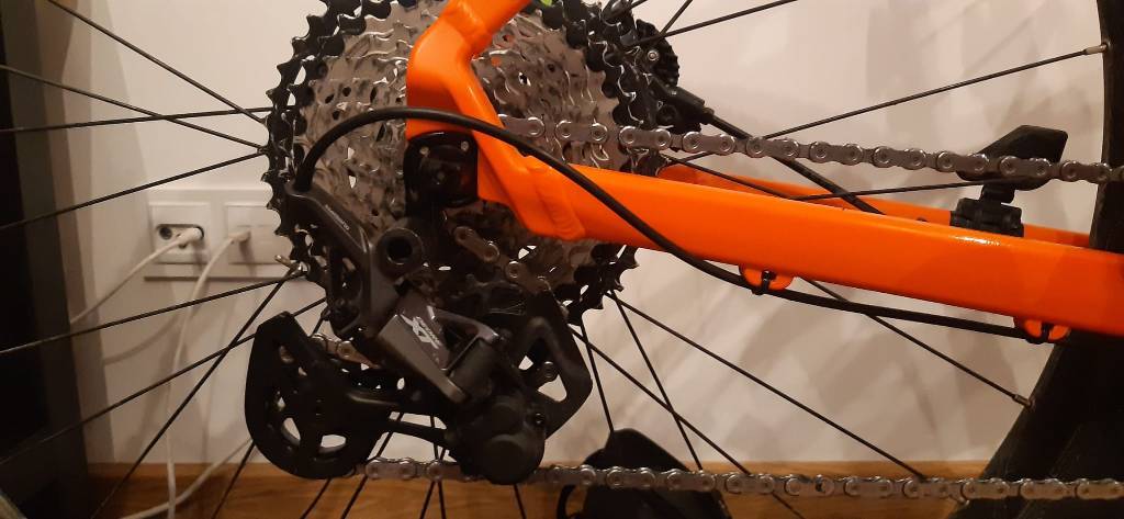

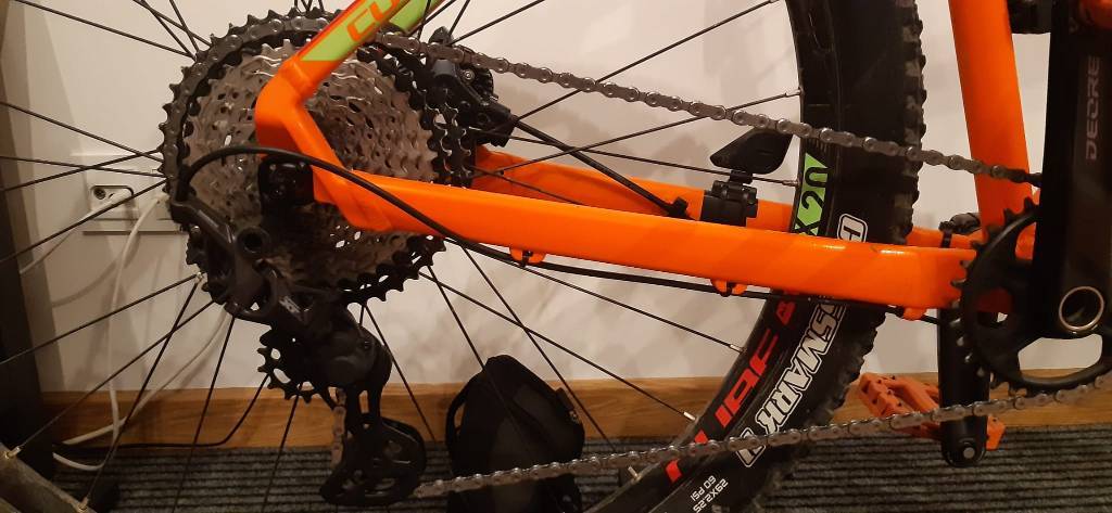

bhx Opublikowano 4 Listopada 2023 Autor Opublikowano 4 Listopada 2023 Jeszcze nie zamówiłem 36T, ale z tego co mierzyłem suwmiarką to się zmieści. Może tego na zdjęciu nie widać, ale obecnie na 32T jest około 1cm od ramy. Głównie, moje obawy dotyczą naciągu tylnej przerzutki? Widzę często w sklepach w nowych rowerach z napędem 12s, że na największej zębatce przerzutka jest dużo bardziej napięta niż u mnie.
vdcmike Opublikowano 5 Listopada 2023 Opublikowano 5 Listopada 2023 W napędach 1x długość łańcucha musi być dobrana idealnie jak zaleca producent przerzutki bo ma to pryncypialny wpływ na działanie zmiany przełożeń. Najlepiej właśnie sobie znaleźć odpowoedni manual prducenta dla danego typu przerzutki i postępować wg niego. Przyjmując, że obenie masz dobrze dobraną długość dla 32T to dla 36T potrzebujesz łańcuch dłuższy o 2 ogniwa. Kiedyś dł łańcucha miała znaczenie marginalne (bo punkt obrotu wózka pokrywał się mmiej więcej z osią kółka prowadzącego) i można było patrzeć na napięxie przerzutki.

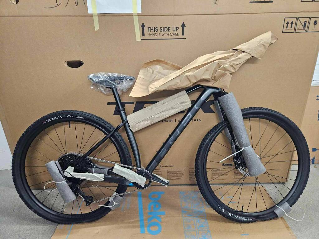

bhx Opublikowano 5 Listopada 2023 Autor Opublikowano 5 Listopada 2023 Co powiesz o takiej długości łańcucha? Nowy rower za około 10k.
