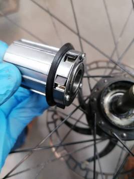

Mam problem z piastą/bębenkiem Dartmoor Revolt - przyznam że już mi trochę witki opadają bo nie mam pojęcia co jest przyczyną takiego stanu rzeczy.
Problem - bębenek zacina się podczas jazdy i szarpie kasetą - czyli przytrzymuje łańcuch jak przestajesz pedałować. Koło 26", kaseta 11-36 XT, obecnie łańcuch 601 bo jest nieco węższy więc wyklucza ocieranie i haczenie o zębatki kasety.
Podjęte kroki naprawy
- wymiana bębenka na nowy - nie pomogło
- dołożenie drugiej podkładki pod bębenek (bębenek ma wystające 3 śruby) - nie pomogło
- kasety - nie pomogło
- wymiana łańcucha - nie pomogło
