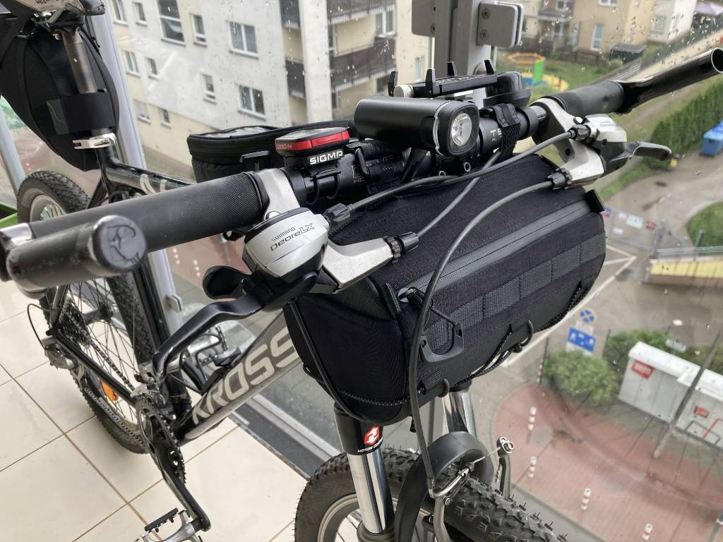

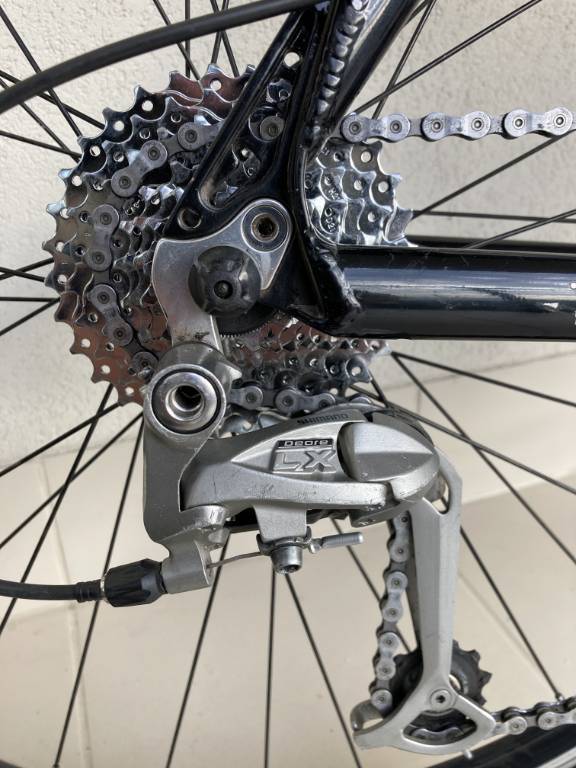

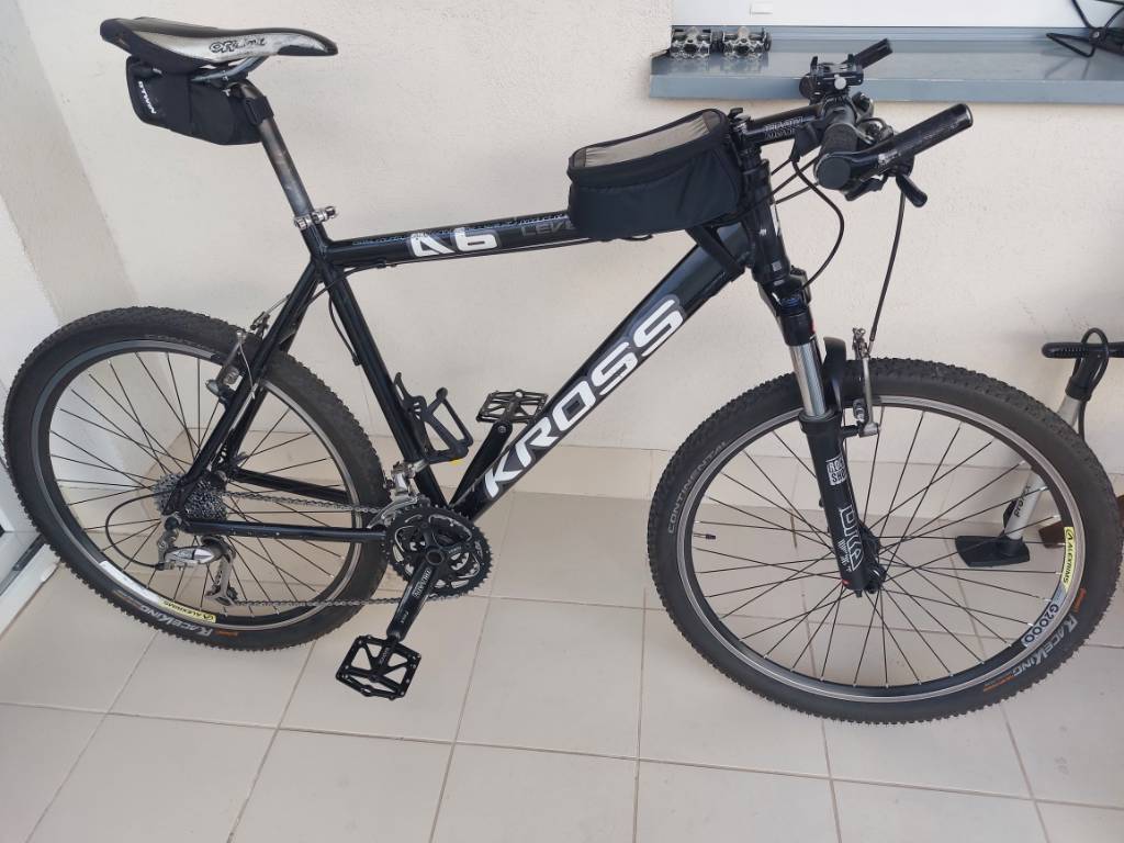

Marek S. Opublikowano 3 Października 2023 Opublikowano 3 Października 2023 (edytowane) Posiadam w rowerze Kross A6 rocznik 2007 przerzutkę Shimano Deore LX. Aktualnie jest założona nowa kaseta i łańcuch. Rower służy głównie jako dodatkowy do tras MTB. Chciałbym, by to wszystko ze sobą perfekcyjnie grało, a po 16 latach użytkowania "stara" przerzutka mimo regulacji, nie działa już płynnie. Obsługa za pomocą klamko-manetek. Kaseta 9-cio rzędowa. Proszę o pomoc w doborze nowej dobrej przerzutki, która będzie współpracować z pozostałymi komponentami. Edytowane 3 Października 2023 przez Marek S. dodatkowe zdjęcie

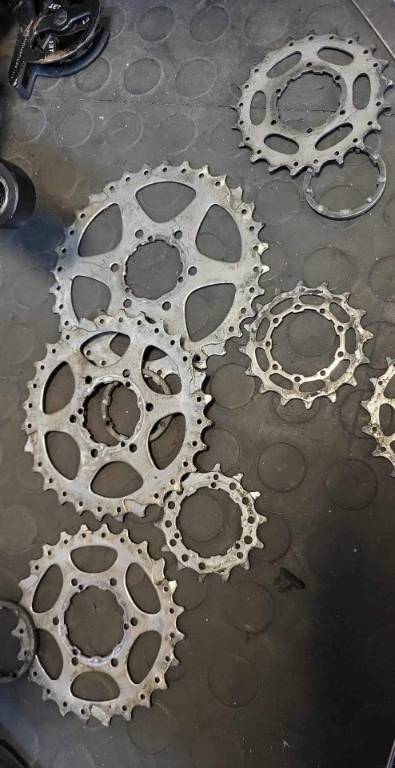

Marek S. Opublikowano 4 Października 2023 Autor Opublikowano 4 Października 2023 (edytowane) 1 godzinę temu, vdcmike napisał: Z XT 9rz najnowsze były m771/2. M772 jest typu Shadow więc analogicznie jak w przypadku m592 będzie kapryśnie działała z kasetami o mniejszej dużej koronce niż 32T. To przerzutki wypuszczone na rynek w 2007r. więc naprawdę ciężko o takie nowe. Od nowości byłą w rowerze kaseta 11-32 (zdjęcie). Teraz została zamontowana nowa kaseta SRAM pg-950 11-32 9 speed i łańcuch Shimano Deore CH-HG93 Chcę dobrać przerzutkę, by dobrze te podzespoły ze sobą pracowały. Edytowane 4 Października 2023 przez Marek S.
vdcmike Opublikowano 4 Października 2023 Opublikowano 4 Października 2023 Jeśli obecnie miałeś przerzutkę z normalną sprężyną (najmniejsza koronka kasety przy luźnej lince) to bierz m592 i wszystko będzie ok. Jesli sprężyna odwrócona to jeszcze wymiana (klamko)manetki.
Marek S. Opublikowano 5 Października 2023 Autor Opublikowano 5 Października 2023 9 godzin temu, vdcmike napisał: Jeśli obecnie miałeś przerzutkę z normalną sprężyną (najmniejsza koronka kasety przy luźnej lince) to bierz m592 i wszystko będzie ok. Jesli sprężyna odwrócona to jeszcze wymiana (klamko)manetki. Do tej pory miałem model Shimano Deore LX RD-M581, wydaje mi się, że to model z normalną sprężyną - załączam kartę techniczną. Skłaniam się zatem w kierunku Shimano Deore RD-M952, I już ostatnie pytanie - czy są jakieś pasujące modele ze sprzęgłem? EV-RD-M581-2552.pdf
vdcmike Opublikowano 5 Października 2023 Opublikowano 5 Października 2023 Shimano nie ma modeli ze sprzęgłem do 9rz. Tak. M581 ma sprężynę normalną.
Marek S. Opublikowano 5 Października 2023 Autor Opublikowano 5 Października 2023 14 minut temu, vdcmike napisał: Shimano nie ma modeli ze sprzęgłem do 9rz. Tak. M581 ma sprężynę normalną. Ok, dziękuję Ci bardzo za pomoc. Mam nadzieję, że to będzie działało normalnie z klamko - manetkami shimano deore lx - zdjęcie.
