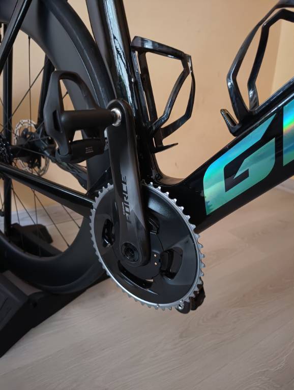

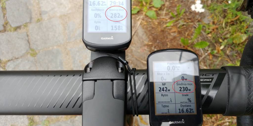

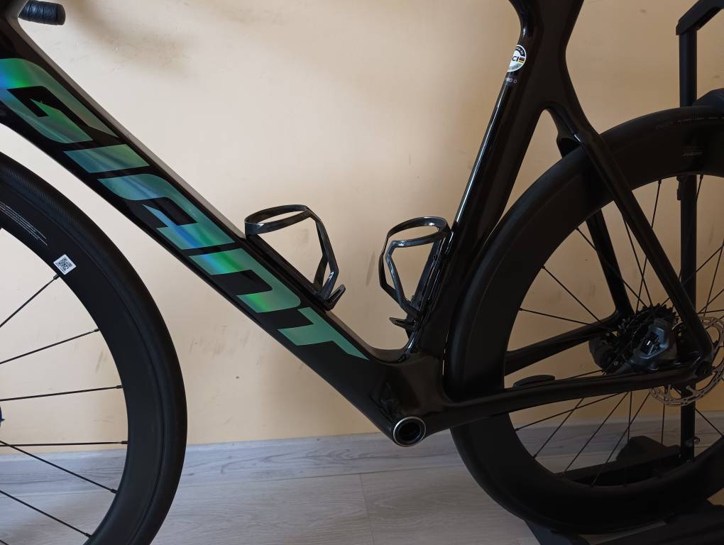

Ryszard jak przeczytałem Twój post to aż mi się ciepło zrobiło bo myślałem że to ja napisałem :) Jestem w identycznej sytuacji. Rower Giant Propel Adv. Pro 0, kupiony pod koniec lutego na wyprzedaży w sklepie on-line Greenbike (na marginesie nie polecam sklepu) . Rower przyszedł nowy i od początku był problem z pomiarem- samoczynnie się rozładowywał po kilku dniach nieużywania. Rower zareklamowałem. Po kilku dniach od zareklamowania pracownik współpracujący ze sklepem Greenbike rower zabrał i dość szybko rower wrócił z wymienionym pomiarem. Wymieniony pomiar rozładowywał się już normalnie (ładowanie co ok 100godz pracy) jednak nie dawały mi spokoju cyferki które generował (pomiar kalibrowany i aktualizowany, nawet dokręcenie dynamometrem sprawdzone). Pożyczyłem od kolegi pedały z obustronnym pomiarem (Favero Assioma Duo) oraz drugiego Garmina i pojechałem na krótką przejażdżkę. Po powrocie wyniki wyglądały następująco: 16km przejechane, wynik z pomiaru  wbudowanego w korbę Gianta 282W, wynik z pedałów 230W. Oczywiście rozbieżność była potężna co ponownie zareklamowałem. I tak czekam już 40 dzień wymieniając korespondencję ze sklepem Greenbike, gdzie co jakiś czas słyszę że za klika dni pomiar wróci naprawiony (został odesłany do sklepu Gianta do Warszawy a następnie do Krakowa ?). Konsultowałem już sprawę z Rzecznikiem Praw Konsumenta. Wystosowałem stosownego maila ale sklep dalej powtarza że pomiar za kilka dni wróci. Nie wiem gdzie jeszcze uderzyć ? Jak się skontaktować z jakąś centrala Gianta na Polskę ? Myślę że powinniśmy razem  działać w sprawie, jak widać nie jest to odosobniony przypadek.

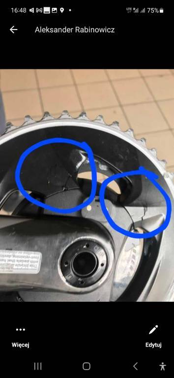

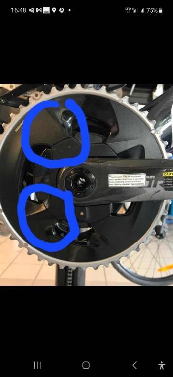

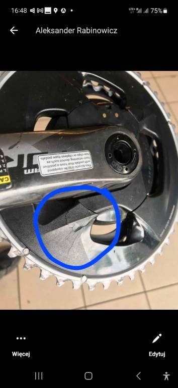

Screenshot_20231003_164839_Messenger.jpg Screenshot_20231003_164819_Messenger.jpg Screenshot_20231003_164855_Messenger.jpg
Sam widzisz wycięli przud założyli pomiar jak może działać dobrze.Naprawa gwarancyjna

To są zdjęcia po naprawie gwarancyjnej ? Co oni robili że tak blat jest połamany ? Przecież pomiar się wyjmuje z drugiej strony po wcześniejszym zdjęciu korby oraz małej zębatki. Tak samo się wkłada i dokręca momentem 4 NM. Nie pojęte jest jak to zrobiono ? Wydłubywali pomiar od strony zewnętrznej ?
Jeden zwala na drugiego założyli nowa zembatkie po wycięciu bo otkrcic się nie dało i twierdzą że zrobione ja uważam że nie bo jeśli coś jest skręcone to w ten sposób się wymienia jeśli się nieda całą część powinna być nowa.Pozatym Giant pisał o uszkodzonym pająku i prosił o odesłanie go a oni przykręcili do starego,skąd mogę wiedzieć że jak ty nie wruce za chwilę,dla mnie to partyzantka tak mogę robić po gwarancji dla uniknięcia kosztów a nie na gwarancji
Nie pojęte jest to o czym piszesz !!! Jak to wycięli zębatkę bo odkręcić się na dało i wstawili nową ? Przecież to jakiś dramat !!! Na pewno jest to serwis rowerowy czy jakiś kowal ?
No niby to serwis srama wycioł z tego tak wychodzi    ,choć dwa tygodnie zastanawiali się nad nową .W każdym razie skoro to prawda czekam na protokół ktury sram wysłał z częścią musiał napisać zakres prac.wniosek taki że gwarancja na rower chwyt marketingowy bo nikt nie odpowiada za całość produktu każdy zwala na każdego a klijenta to debil.

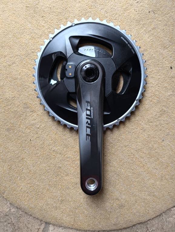

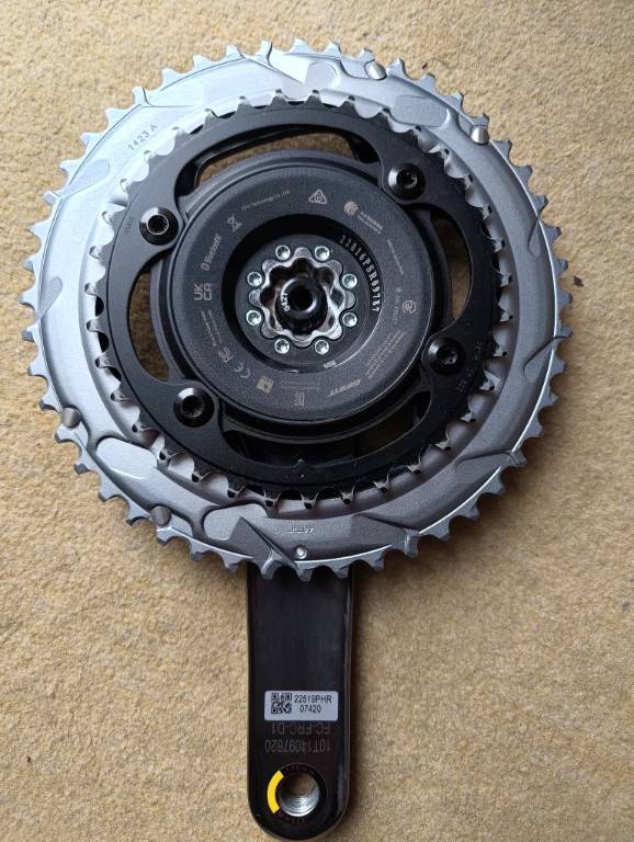

W środę otrzymałem z powrotem korbę. Na nowy wymieniono pomiar mocy oraz dużą zębatkę. Wizualnie wszystko wygląda ok. Ze względu na pogodę nie mogłem sprawdzić korby na zewnątrz, dzisiaj lub jutro dopiero sprawdzę. Mam nadzieję że nie będę musiał reklamować tego po raz trzeci. Całą reklamacja trwała 47 dni.
