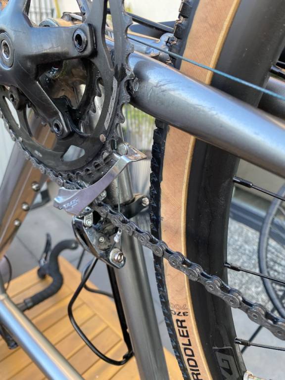

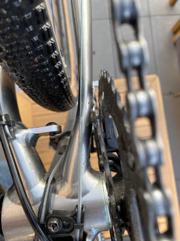

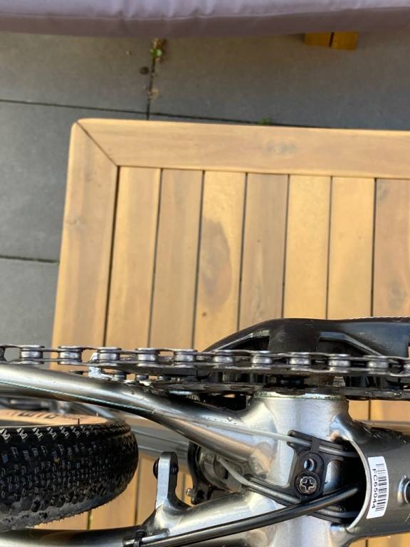

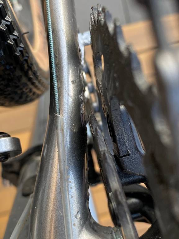

Mniejszameduza Opublikowano 29 Września 2023 Opublikowano 29 Września 2023 Witam, jestem tu nowy. Dwa miesiące temu zakupiłem sobie pierwszy rower od dłuższego czasu w moim życiu. Rower to Cannondale topstone na shimano sora. rower bardzo mnie przekonał jednak po 400 km zaczął strzelać support przy mocnym depnieciu. Czekam na serwis umówiony zalewa tygodnie jednak odkryłem ze mniejszy blat korby jest bardzo blisko tylnego widelca korby, przez co pojawiły się rysy na widelcu dosyć głębokie. (Zdjęcia) pytanie wiec do was myślicie ze to sklep w którym zamówiłem rower złe go zmontował nie dodał jakiś podkładek czy to wina producenta ?
TrocheBiegam Opublikowano 2 Października 2023 Opublikowano 2 Października 2023 (edytowane) Tylko skąd te rysy? Blat ewidentnie pod naciskiem otarł się o ramę, bo jak sam zauważyłeś z suportem jest coś nie tak. Nie jeździj na nim, bo tylko bardziej się zniszczy. Edytowane 2 Października 2023 przez TrocheBiegam
kaido2 Opublikowano 3 Października 2023 Opublikowano 3 Października 2023 Blaty mogą być krzywe, a mogła całość tej korby na kwadrat krzywo siąść, bądź samo gniazdo jest "krzywe" .Bez ściągnięcia korby, oględzin ciężko stwierdzić . Natomiast zawsze przy montażu można dać oś o 1-2 mm dłuższą.
