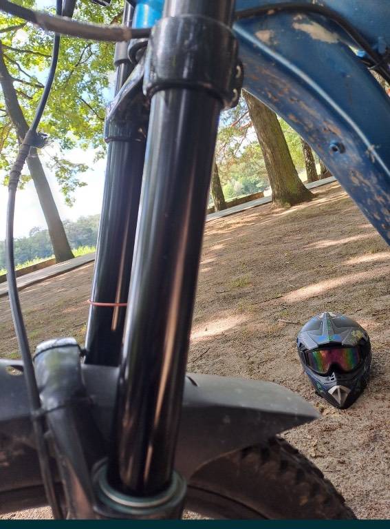

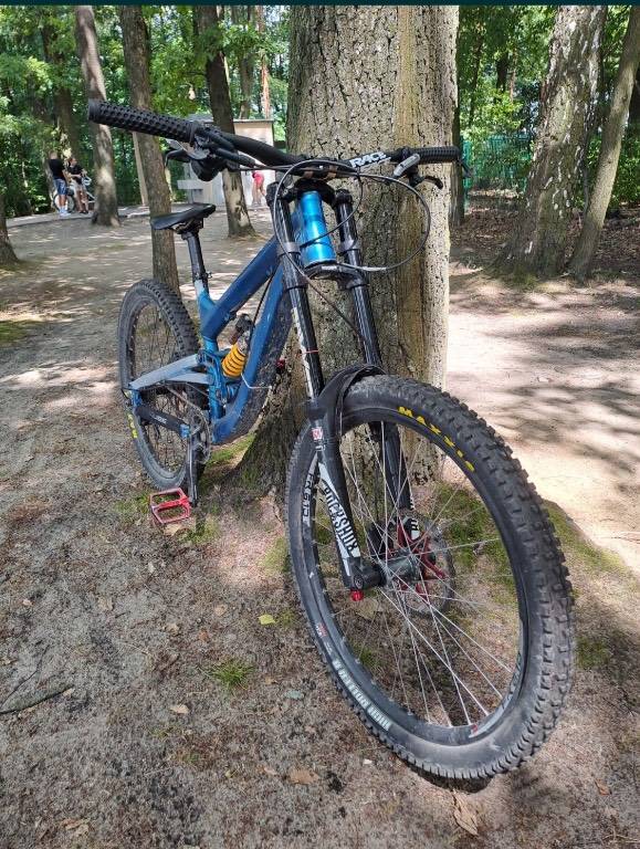

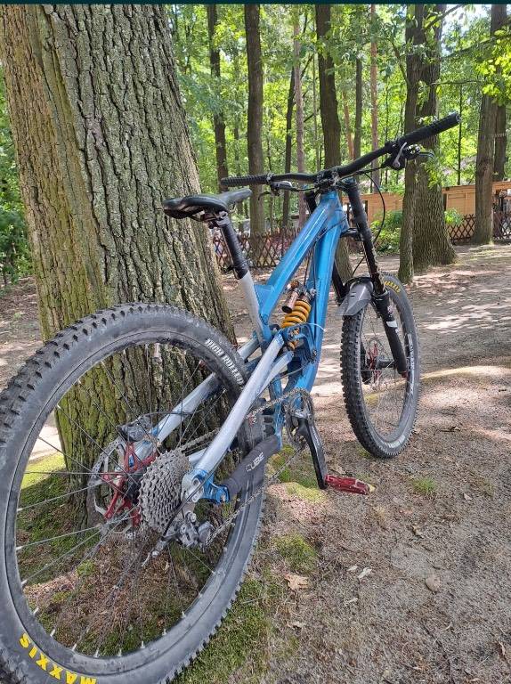

Hej,

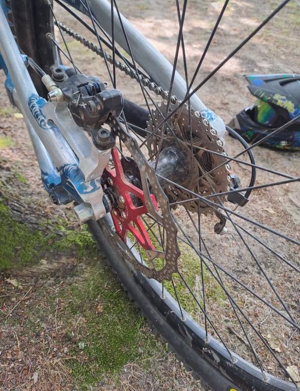

widziałem dzisiaj na olx yt Tuesa z 2012 za jedynie 4000zł, jednak po zobaczeniu zdjęć widać skąd ta cena.
Czy opłaca się w to wgl inwestować, budżet mam dosyć mały a roboty jest dużo. Czekam na waszą opinie
Opis ogłoszenia:

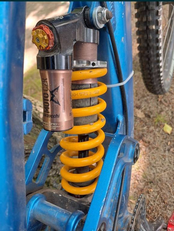

Witam Sprzedam rower jakim jest Yt tues z 2012 roku. Rama jest do odmalowania W zestawie dorzucam komplet starych opon i sprężynę do boxxera. Rama YT TUES 2012 rozmiar M Amortyzator Rock Shox Boxxer charger 2015 niebieska sprężyna Damper marzocchi moto c2r sprężyna ohlins 575 lbs Mostek renthal zintegrowany Kierownica Race Face Chester Gripy ns bikes hold fast Korby truativ hussefelt Support truativ zintegrowany z korbami Platformy Dartmoor stream Koło przód: Obręcz dt swiss fr 6.1D Piasta dartmoor Tarcza a2z Opona maxxis high roller Koło tył: Obręcz no name Piasta no name Tarcza a2z Kaseta shimano Opona maxxis high roller Hamulce shimano slx Przerzutka shimano zee Manetka przerzutki shimano deore xt
IMG_2626.jpeg IMG_2627.jpeg IMG_2628.jpeg IMG_2630.jpeg IMG_2631.jpeg IMG_2632.jpeg IMG_2633.jpeg
  • 3 miesiące temu...
Prostym słowem nie najwięcej tu jest warta rama rama  tego roweru to około 4k więc się nie opłaca a odmalowanie będzie widać i brzydko będzie wyglądać.
Pozdrawiam

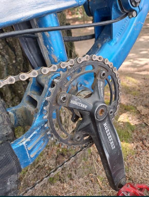

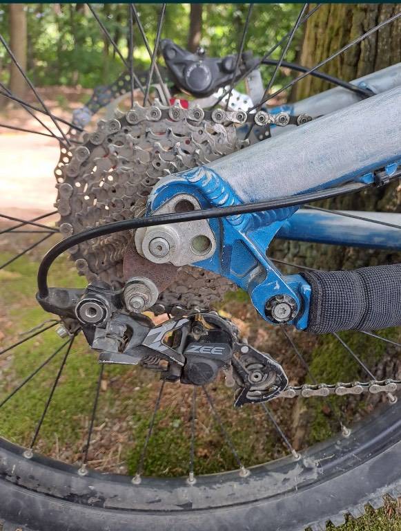

Jeżeli ktoś tak 'dba o rower', że kółka wózka tracą zęby to jak dbał o resztę?
Rama od spodu zmasakrowana kamieniami, przed malowaniem jest do zdjęcia powłoka lakiernicza z całej ramy żeby ocenić czy po 12 latach nie jest pęknięta.
Jak napisał przedmówca, tylko rama jest do ewentualnego użytku o ile nie jest uszkodzona, reszta najpewniej do wymiany lub do gruntownego remontu co może kosztować w sumie tyle co nowy rower. Pełne, nowe malowanie proszkowe nada ramie nowy wygląd, no chyba, że będziesz malował sam z puszki albo pędzelkiem ;)
Decyzja jest i tak Twoja.
