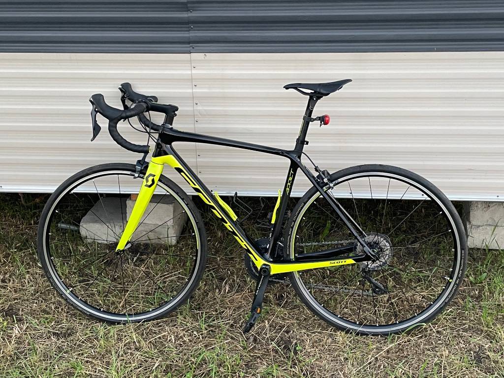

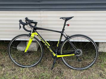

Mirekm71 Opublikowano 20 Września 2023 Opublikowano 20 Września 2023 (edytowane) Cześć. Kupiłem rower szosowy, pierwszy i dobrałem rozmiar do wzrostu z tabeli producenta. Okazało się jednak, że mam wysoki przekrok. Generalnie udało mi się ustawić siodełko na odpowiedniej wysokości (może ciut za nisko o centymetr dwa) ale za to kierownica wyszła o 10cm niżej niż siodełko. Odwróciłem mostek w pozytyw, żeby zniwelować różnicę teraz jest niżej 6/7cm (mostek syncros +-6st) ale jeszcze się nie spotkałem z mostkiem w pozytywie w rowerze szosowym. Moj wzrost to 1,70, przekrok 88cm, rower scott addict 10 2019 s52. tutaj są wymiary https://www.leisurelakesbikes.com/bikes/endurance-road-bikes/scott-addict-10-road-bike-2019-yellowblack__318898 Edytowane 20 Września 2023 przez Mirekm71

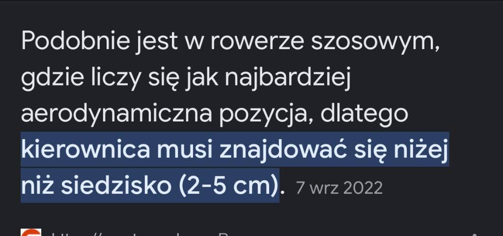

Greg29 Opublikowano 20 Września 2023 Opublikowano 20 Września 2023 Masz 170 cm wzrostu i przekrok 88 cm? Na pewno dobrze zmierzyłeś? Bo jeśli tak to oznacza, że jesteś wyjątkowo nieproporcjonalny - ja mam 183 cm wzrostu i przekrok 87 cm i jestem proporcjonalnej budowy ciała, jak czasami wpisuję do kalkulatorów wyliczających rozmiar roweru swój wzrost to sugerowane dane przekroku i długości rąk mniej więcej się zgadzają z rzeczywistymi. Z drugiej strony, jeśli chciałeś rower z kierownicą wyżej niż siodełko to trzeba było sobie kupić terkkinga a nie szosę. W szosach i wyścigowych mtb xc normalnym jest, że kierownica jest niżej niż siodełko, na rowerach tych przyjmuje się pozycję bardziej pochyloną, aerodynamiczną a nie wyprostowaną i rekreacyjną 1
Mirekm71 Opublikowano 20 Września 2023 Autor Opublikowano 20 Września 2023 Dobrze zmierzyłem. W wieku 46 lat się dowiedziałem, że jestem nieproporcjonalny. Nie chce mieć kierownicy wyżej niż siodło, wiem co i dlaczego kupiłem, mam tez mtb i gravela tylko są jakieś przyjęte wymiary i nie sztuka zrobić sobie krzywdę. Kieruje się też wiadomościami z różnych stron i wynika, że 10cm to lekka przesada. To na być endurance a nie aero i jakieś minimum komfortu byłoby wskazane.
Greg29 Opublikowano 20 Września 2023 Opublikowano 20 Września 2023 (edytowane) Komfort dla każdego znaczy co innego, dla jednych jest to pozycja wyprostowana a dla innych pochylona i wyciągnięta. Nie wiem skąd wziąłeś to zalecenie o wysokości kierownicy ale przeglądając zdjęcia swoich rowerów (różne typy: fitness, mtb xc i szosa/grawel) widzę, że w każdym mam większą różnicę niż te 2-5 cm i jest mi bardzo wygodnie Ten mój szoso-grawel to decathlonowy Triban, który ma bardzo wygodną geometrię, taką właśnie endurance i kierownica jest znacznie niżej niż siodełko - jak wrócę do domu to zmierzę. Oczywiście są rowery typu Merida Silex czy pokrewny mu M-Bike GRV gdzie kierownica jest bardzo wysoko ale są to ekstrema i pozycja na nich często określana jest: "jak na kiblu" - czy to dobrze czy źle nie wiem, jedni chwalą inni nie. Edit. To masz pierwsze lepsze zdjęcie z netu gości sądząc po wyglądzie raczej nie będącymi zawodowymi kolarzami touru i na pierwszy rzut oka widać, że siodełka są znacznie wyżej niż kierownice: Edit 2. Jeszcze mi się pomyślało, że skoro masz tak duże dysproporcje w budowie ciała, to chęć posiadania kierownicy wyżej może wynikać z faktu, że masz krótki tułów a więc i krótki zasięg rąk a więc kierownica jest dla ciebie po prostu za daleko. Rozwiązaniem może być wstawieni krótszego mostka ale to spowoduje, że rower będzie mniej stabilny, bardziej nerwowy i lepiej już jest kupić rower w mniejszym rozmiarze albo kupić rower dedykowany typowo dla kobiet ponieważ kobiety mają właśnie proporcjonalnie dłuższe nogi niż mężczyźni i rowery te właśnie z tego powodu są krótsze i wyższe Edytowane 20 Września 2023 przez Greg29 1

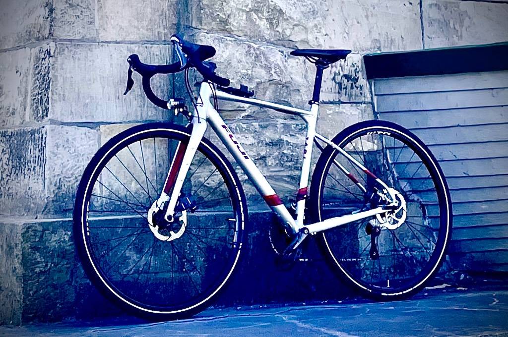

Greg29 Opublikowano 20 Września 2023 Opublikowano 20 Września 2023 (edytowane) W tym Fuji też masz sporą różnicę ale wiadomo, że grawel będzie miał bardziej rekreacyjną geometrię więc i kierownica będzie wyżej. Swoją drogą bardzo ładny rower, Fuji zawsze mi się podobały. Zmierzyłem różnicę w swoim Tribanie i wynosi ona dokładnie 5 cm a nie więcej jak wnioskowałem wcześniej po zdjęciach. Zawsze można pójść do jakiegoś dobrego fittera ale takiego który szuka roweru do Twoich wymiarów a nie takiego, który stara się dopasować do Ciebie rower, który masz - wtedy wiesz co kupić, żeby pasowało i było wygodnie. Chociaż to nie są tanie usługi ale z drugiej strony jak kupisz rower za kilka tysięcy złotych i wtopisz z geometrią, będzie niewygodny i będzie zniechęcał do jeżdżenia to może i warto Edytowane 20 Września 2023 przez Greg29
Mirekm71 Opublikowano 20 Września 2023 Autor Opublikowano 20 Września 2023 (edytowane) Rower już mam, z mostkiem obrócony myślę, że będzie odpowiedni. Podoba mi się prosta rama, klasyczna, nie przepadam za łukami. Muszę pojeździć i przyzwyczaić się do szosy. Z gravelem tez bywa różnie, ostatnio po 10 km drętwiały mi ręce, przez blisko 20 bolał tyłek a później kolejne 50 nic mnie nie bolało, normalnie, wygodnie jak w fotelu. Szosa jest mniej komfortowa i trzeba się z tym liczyć, wiedziałem jak kupowałem. Pojeżdżę trochę. Nie wiem tez dokładnie jak z tym przekrokiem bo powiniennem mieć siodełko na 77cm od osi suportu a wtedy pięta nie sięga do pedału w dolnym położeniu. Ustawiam tak na 75-74 Polecam, ciekawe Edytowane 21 Września 2023 przez Mirekm71

Mirekm71 Opublikowano 21 Września 2023 Autor Opublikowano 21 Września 2023 (edytowane) Tak. Jak mam nogi na szerokość bioder i bez butów to takie 85-86. Siodełko mam na 74-75 od osi suportu i tak jest najwyżej, żeby jechać i się nie kołysać. btw widziałem dzisiaj zdjęcie addicta gdzieś w internecie i tu jest dopiero różnica w wysokościach. Nie wiem czy w tym się da obrócić mostek 😂 Może scott ma jakieś takie dziwne geometrie🤷 Edytowane 21 Września 2023 przez Mirekm71

Mirekm71 Opublikowano 4 Października 2023 Autor Opublikowano 4 Października 2023 Oczywiście ustawiłem mostek na + i jest dobrze. Jak mogę mieć za małą ramę s52 przy 171cm 🤷 trochę dziwnie ten mostek wygląda ale jak piszecie, ma być wygodnie. Ten na filmie to ma chyba z 15cm różnicy 😂 https://youtu.be/8Bcmjg5F5-Y?si=BnWkEdi4OIENJj8S
