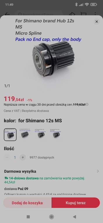

Hęcior Opublikowano 19 Września 2023 Autor Opublikowano 19 Września 2023 Dzięki za link znalazłem na Ali coś takiego 100zl taniej czy dobrze myślę że to będzie tańszy zamiennik?

m-peter Opublikowano 20 Września 2023 Opublikowano 20 Września 2023 21 godzin temu, Hęcior napisał: Dzięki za link znalazłem na Ali coś takiego 100zl taniej czy dobrze myślę że to będzie tańszy zamiennik? Obawiam się, że to bębenek na piasty i niekoniecznie musi pasować z tym co jest w trenażerze.
