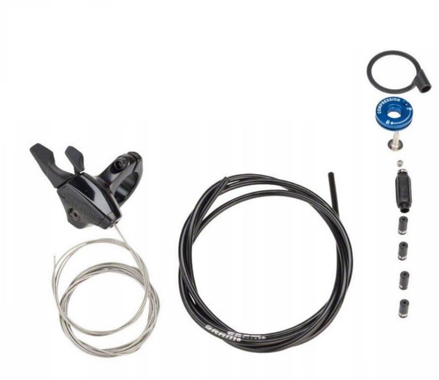

vdcmike Opublikowano 27 Sierpnia 2023 Opublikowano 27 Sierpnia 2023 Cały kit zawierający nowy tłumik kompresji i manetkę.
KoniaQ Opublikowano 27 Sierpnia 2023 Autor Opublikowano 27 Sierpnia 2023 18 minut temu, vdcmike napisał: Cały kit zawierający nowy tłumik kompresji i manetkę. obecnie nie wiem co mam a co bedzie potrzebne,jak na tą chwile zamykam i otwieram na goleni a chciałbym na kierownicy na google jest sporo części ale praktycznie żadna konkretnie pod ten model 18T20777792
vdcmike Opublikowano 28 Sierpnia 2023 Opublikowano 28 Sierpnia 2023 Ten tłumik 11.4018.104.029 Oraz manetkę 00.4318.002.009 lub 00.4318.002.010 1

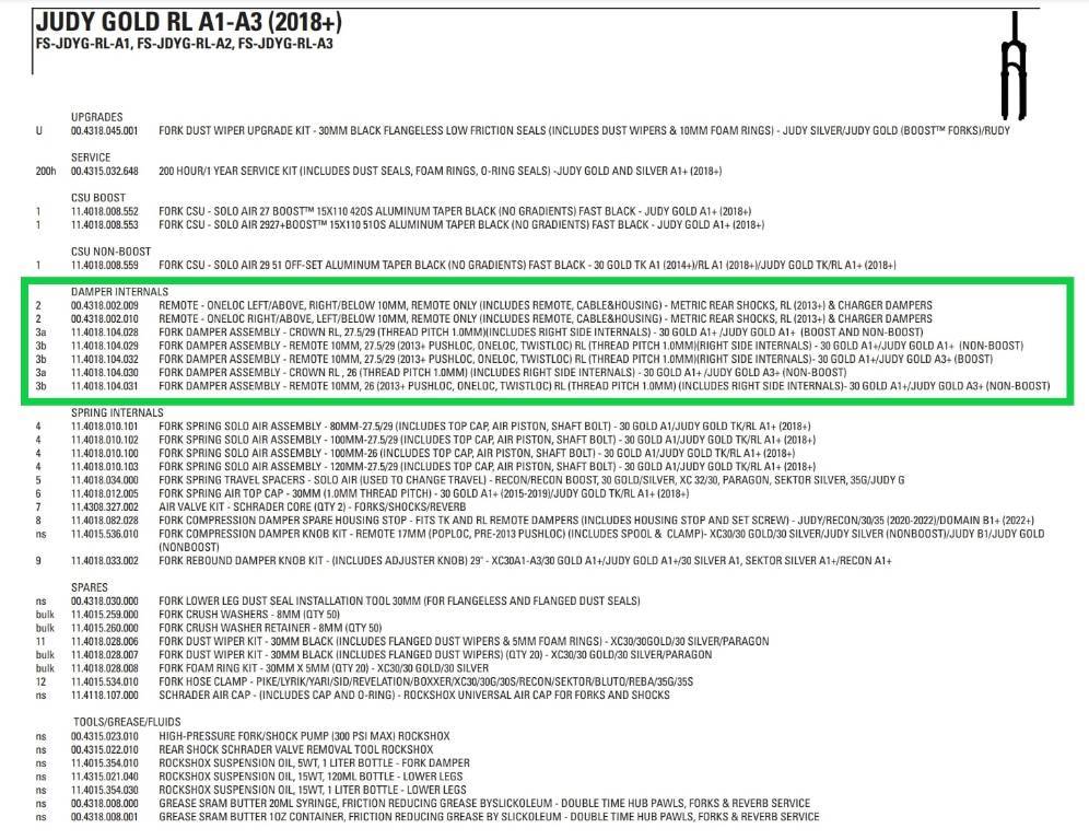

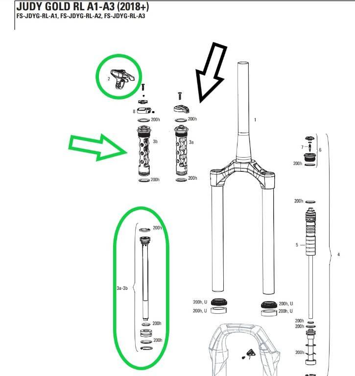

KoniaQ Opublikowano 28 Sierpnia 2023 Autor Opublikowano 28 Sierpnia 2023 6 godzin temu, vdcmike napisał: Ten tłumik 11.4018.104.029 Oraz manetkę 00.4318.002.009 lub 00.4318.002.010 z katalogu SRAM 2023 z Amortyzatorami i komponentami wynika że posiadam wersje 3a zaznaczoną czarną strzałką , a potrzebuje wersje 3b z zieloną, zauważyłem zarówno w wersji 3a i 3b jest sam element zaznaczony w owalnym. W opisie części na następnej stronie sa wyszczególnione owe elementy z omówieniem,zaznaczę że moj amor ma oznaczenie Judy Gold RL Model: FS-JDYG-RL-A3 Serial: 18T20777792 nie będzie to kolidować jeśli pomylę oznaczenia?
vdcmike Opublikowano 28 Sierpnia 2023 Opublikowano 28 Sierpnia 2023 Napisałem ci dokładnie czego potrzebujesz. Masz wersję non-boost i to jest istotnew tym przypadku. 1

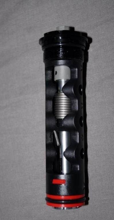

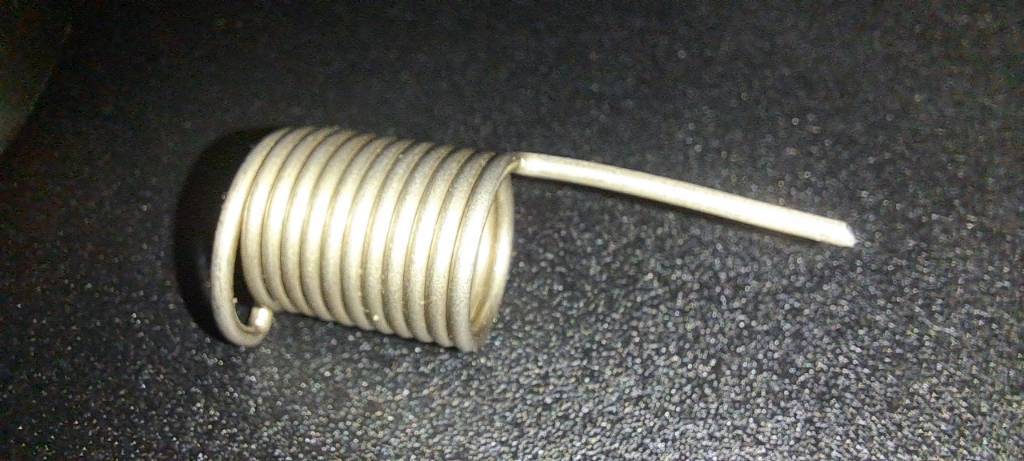

Rozwiązanie KoniaQ Opublikowano 12 Września 2023 Autor Rozwiązanie Opublikowano 12 Września 2023 Wystarczyło zakupić taką oto sprężynkę na pokrętło tłumika i zamontować, dodatkowo resztę komponentów z foto koszt z przesyłkami to 239zł. Wszystko testowane w terenie i działa jak powinno.
