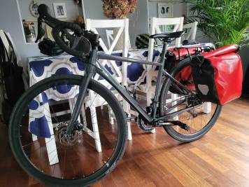

patrykg78 Opublikowano 23 Sierpnia 2023 Opublikowano 23 Sierpnia 2023 Hej, w rowerze żony CUBE AXIAL RACE okazało się, że tylna piasta jest do wymiany na już. - sztywna oś - mocowanie tarczy na 6 śrub - 28 szprych czy coś jeszcze mam wziąć pod uwagę zanim zacznę poszukiwania? Możecie coś polecić? Coś co nie wypłucze portfela ... zdjęcie roweru dla uwagi.
