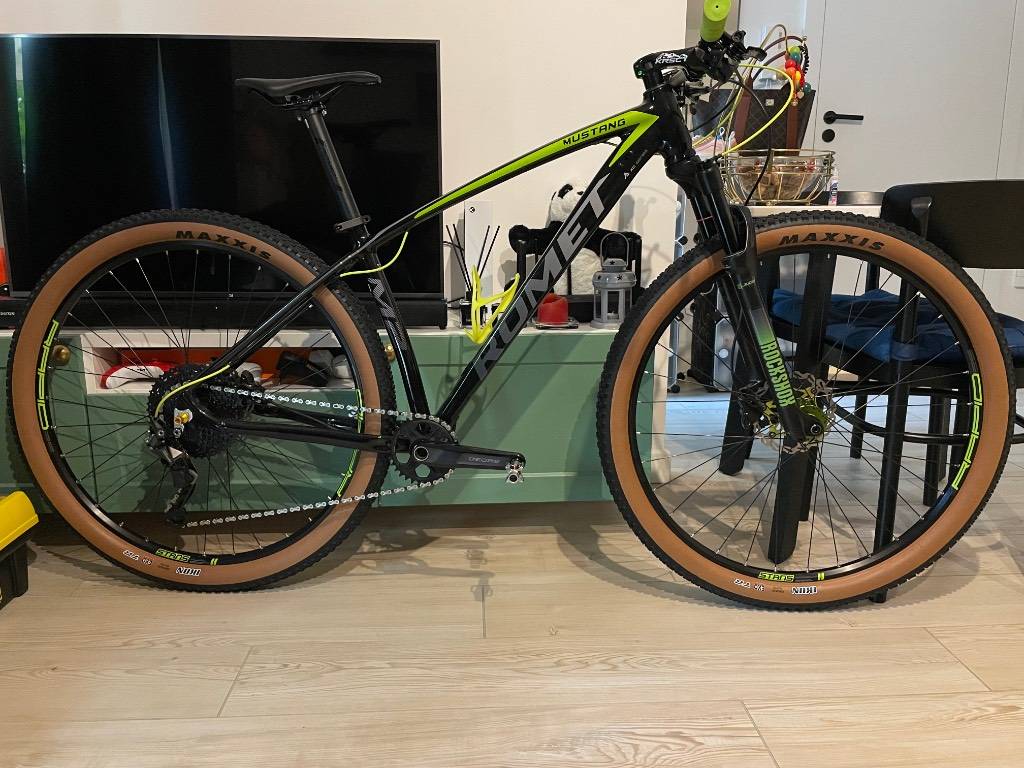

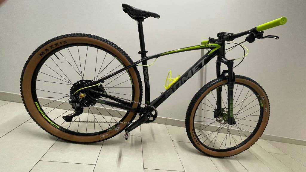

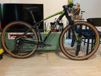

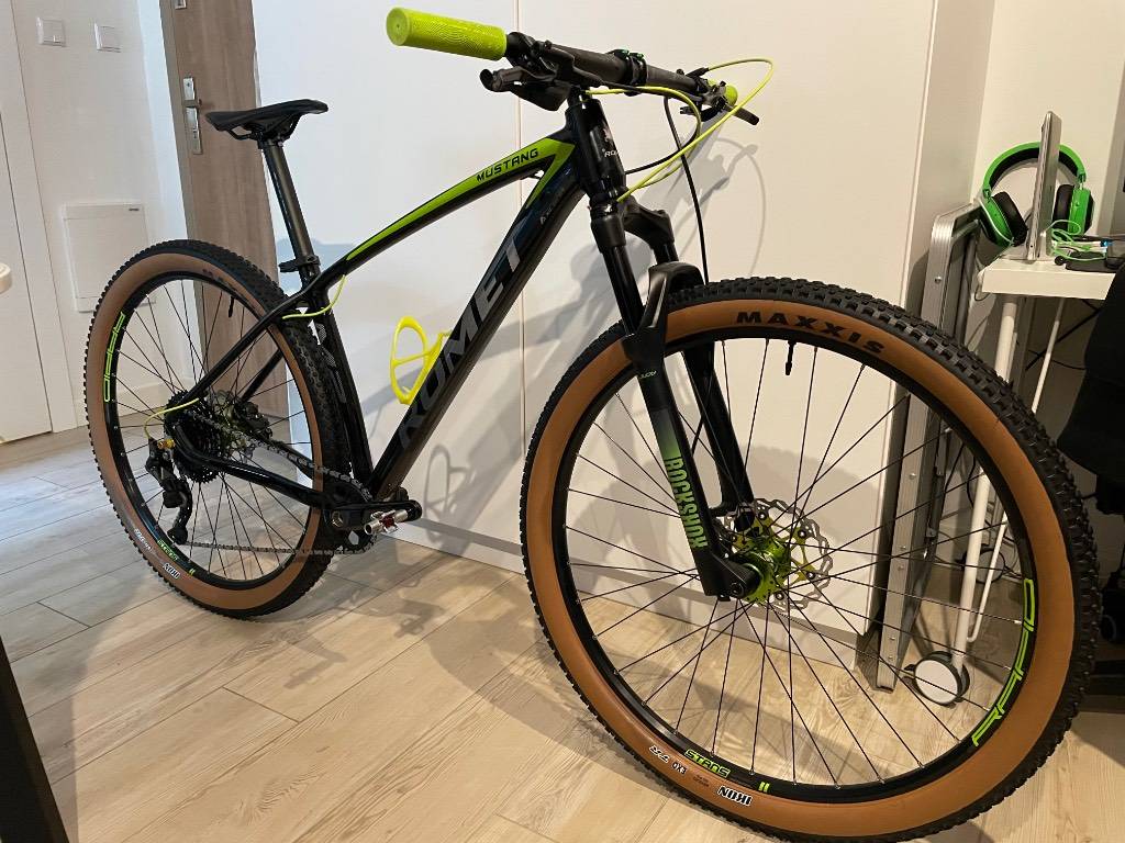

Romet Mustang M2 LTD 2021 rocznik. Kupiony w 2022 roku. Jedyny taki i najlepszy w świecie :)
z fabryki to było wyposażone w w taki spec:
-Manetki Shimano Altus
- Przerzutka przód Altus
- Przerzutka tył Alivio
- Korby Shimano pod kwadrat 3 blatowe
- suport chinol pod kwadrat
- hamulce Shimano mt-200
- Opony Hartex 30 tpi made in india takie coś budżetowe.
- Mostek Romet
- Siodełko Romet
- Kaseta Shimano 9 rzędowa
- obręcze Romet
- piasty najtańsze Shimano
Po modyfikacji:
- Opony Maxxis Icon TR EXO 2.2 Tubeless
- Obręcze ZTR RAPID Tubeless
- Piasta Przód ZTTO 2 łożyska maszynowych
- Piasta Tył ZTTO 4 łożyska maszynowych, 6 par zapadek
- Szprychy Sapim Leader
- Kaseta Sunshine 10 rzędowa 11-46 na alu pająku
- Łańcuch KMC X10
- Przerzutka tył Shimano Deore m5120
- Manetka Shimano Deore m5100
- Zestaw korbowy Shimano Deore m6100
- Pedały Crankbrothers Eggbeater 1
- Hamulce Shimano MT 200
- Tarcze hamulcowe pływające Sanil 160mm
- Amortyzator RockShox Judy Gold 100mm Tapered z kastomowymi naklejkami pod kolor roweru.
- Mostek KRSCT
- Stery ZTTO łożyska maszynowe
- Manetka blokady
 - Pancerze zielone pod kolor rowera
- za chwile po serwisie drop per KS Rage-i custom z pompowaniem powietrza i manetka.
Edytowane przez Jan Trueman
Po testach bojowych w deszczową pogodę. Banan na buzi i frajda!)
