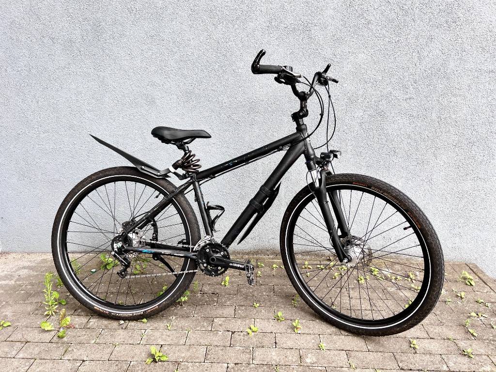

Kilka lat temu, w zasadzie nie znając się w ogóle na rowerach, SERIO! Popełniłem swój PIERWSZY ROWER i od razu wg własnego pomysłu i projektu, który dodatkowo sam składałem na framesecie jakiegoś taniego roweru Indiana, do którego zainstalowałem Shimano Alfine 8, a że w Gdyni są wzgórza to wpakowałem jeszcze 3 blaty z przodu - bo czemu nie… (wrzucam zdjęcie abyście mogli się pośmiać z mojego jak się po tych latach okazało) dodatkowo szerokie opony Continental Ride Cruiser 55x622 i tak przejechałem na tym ciężkim jak życie w Polsce rowerze około 6 tys. km i chyba dorosłem do zmiany na coś bardziej normalnego, a przynajmniej tak mi się wydaje… bo wyrobiłem już sobie moje oczekiwania i zdanie o rowerach, jak i nogę i przekonanie, że wole ścieżki asfaltowe i szutrowe to rozpoczynam poszukiwania…
