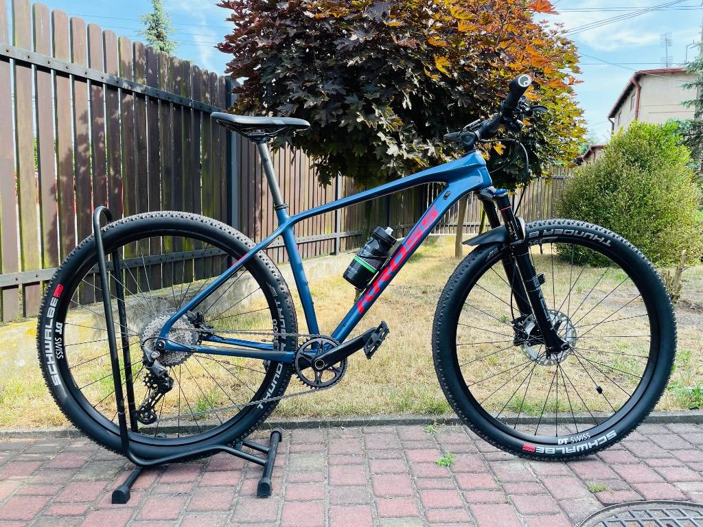

KacperChmiel97 Opublikowano 17 Sierpnia 2023 Opublikowano 17 Sierpnia 2023 Hej, Chciałbym w tym roku kupić nowy rower MTB. Obecnie prowadzę prawię 10 letniego, ale na wypasie KROSA LEVEL A9. Przyczyną zmiany są 26` koła i mały dość rozmiar roweru "M". Na wstępie nie chcę karbonu jak w obecnym Krosie, nie wykorzystuję przeznaczenia takiego rodzaju ramy, bo się nie ścigam w kolarstwie górskim. Obecny rower odziedziczyłem po tacie. Następny rower nad jakim myślę ma być wielozadaniowy. Większość tras przeze mnie jeżdżonych są po płaskim (mieszkam w Opolu), ale średni dystans jest w zakresie 50-80 km. Często planuję trasy oparte o lasy/szutry. Staram się jak mogę unikać szosy. Im ciężej jest w lesie tym dla mnie lepiej, odczuwam większy FUN z jazdy. Planuję również jeździć trasy długie (ultramaratony). Ten opis wiem, że idealnie pasuje do Gravela/Crossowego roweru, ale ja pochodzę z gór Sowich i zaznałem jazdy typowo górskiej, dlatego z przodu będę potrzebować amortyzatora. Wiem, że MTB prosto z pudła nie jest przystosowany do jazdy długodystansowej, ale z tym sobie poradzę. Bardziej potrzebuję pomocy w waszym doświadczeniu odnośnie napędów i geometrii. Moje trzy typy (dodam też, że oprócz dobrego osprzętu rower musi mi się podobać): https://prorowery.pl/pl/p/Rower-Gorski-RIDLEY-Ignite-A9-SX-Eagle-/998977 - Najdroższy w zestawieniu - wszystko SRAM, ale nigdy nie jeździłem z Ameryką więc nie wiem jak to funkcjonuje. Rower wygląda najlepiej ze wszystkich, zwłaszcza spawy roweru, niemalże nie do wykrycia. 4800 zł. https://www.centrumrowerowe.pl/rower-mtb-sensa-merano-evo-race-pd33693/ - Średnia półka w zestawieniu - z tej strony wszystko SHMIANO - SLX/DEORE XT na papierze brzmi dobrze, wygląd również super, ale zdecydowanie najgorszy w zestawieniu. https://rowerycube.pl/rowery-gorskie-mtb/5380-125777-rower-cube-601460-aim-ex-4054571385840.html#/3336-maincolor-pomaranczowy/3460-rama-uniwersalna/4026-sex-unisex/14516-kolor-caramel_blk/34008-rozmiar-18_29_m - Najtańszy ze zestawienia - Napęd z przednią przerzutką + amorek sprężynowy. Tutaj mam pytanie czy gra jest warta świeczki ? Wydaje mi się, że CUBE ma najlepszą geometrię pod kątem komfortu jazdy, ale osprzęt jest dużo niższej klasy. Dlaczego go pokazuję? Ponieważ ma możliwość podpięcia ewentualnego bagażnika do tyłu + malowanie super. Ciągle nie mogę się zdecydować czy faktycznie jest sens wydawać 4800 na rower ,który szczerze powiedziawszy będzie jeździł 70 % swojego życia po płaskim.. średnio do rodzinnego miasta jeżdżę raz w miesiącu (czyli jazda w górach po ciężkim terenie np: Wielka Sowa). Dodatkowo ten SRAM miesza w głowie, bo jest dużo ludzi przeciw jak i za. Również dochodzi fakt ,który teoretycznie powinien być najwygodniejszy pod kątem geometrii? Być może wy macie jeszcze jakieś rowery w rękawie i coś podlinkujecie? Budżet jak w tytule max 4800. Pozdrawiam Kacper Chmiel

kacperchmiel Opublikowano 22 Sierpnia 2023 Opublikowano 22 Sierpnia 2023 Dziekuje za pomoc. Poszedłem za radą i zakupiłem rower proponowany przez Ciebie. Musze powiedzieć że to jest to czego oczekiwałem od roweru. Po pierwszych 50 km nie mam zastrzeżeń - nawet hamulce są w granicach przyzwoitości. Pozycja wygodna, napęd wystarczający na ten moment (po zimie wrzuce 32T Bedzie różnica medzy 30 a 32? ). Jedynie nie moge przywyknąć do opon - bardzo ciężko mi sie pedałuje wiec narazie tutaj tylko myślę o zmianie. Wygląd mega! Maszynka na lata.
