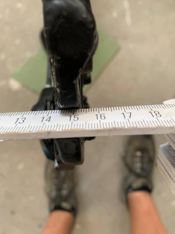

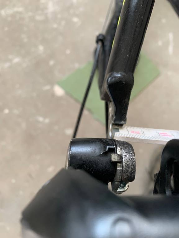

Witam od 2 lat posiadam rower kross Hexagon 3.0, w ostatnim czasie pękła mi ośka w tylnym kole. Po rozeznaniu się w temacie zdecydowałem za wymianą koła aby wleciała kaseta zamiast wolnobiegu.
Polecacie jakieś w rozsądnej cenie?
Rozstaw widelca z tylu to jest 154mm a rozmiar koła 27.5
Tak naprawdę potrzebujesz koła ze zwykłą piastą na szybkozamykacz 135x10 vel 135x9,5 aka 135x5 zwanego też 135 QR. Wszystko co wymieniłem to jedno i to samo.
