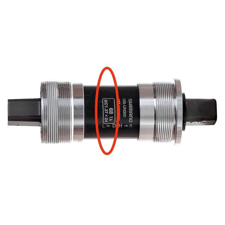

Witam, remontuje stary rower i musze wymienic suport. Obecnie byl jakis no name oznaczenie BS 1.375x24. Dlugos mufy to 68 a dlugosc osi to 127. Czy bedzie tu pasowac shimano BB-UN300 ?
  • Rozwiązanie
Będzie pasować - oznaczenie BS 1.375x24 oznacza rozmiar gwintu i to samo masz napisane na suporcie BB-UN300:
Ale długość osi musisz dobrać do korby, no chyba, że zakładasz tą samą korbę to długość taka sama czyli 127
  • Pomógł 1
Tak korba bedzie ta sama tylko nie bylem pewny czy 1.375x24 to to samo co 1.37x24 😊
To jest średnica w calach, wychodzi mniej więcej 3,5 cm i tak to jest opisywane w jednostkach metrycznych na naszych stronach
