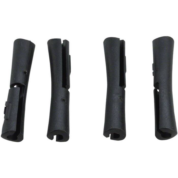

vdcmike Opublikowano 25 Lipca 2023 Opublikowano 25 Lipca 2023 (edytowane) Doraźnie możesz nawet coś takiego jak poniżej przypierdzielić dwiema trytytkami o małej szerokości. Te gumki powinny być miękkie to się będzie dobrze trzymało. Jednak to zupełnie nie będzie wyglądać. Edytowane 25 Lipca 2023 przez vdcmike
