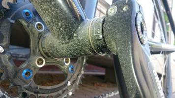

No i gotowe, mufę wysmarowałem smarem litowym żeby wżery się nie powiększały, gwinty mufy i miseczek posmarowałem dość obficie smarem miedzianym i wszystko skręciłem. W ostatniej chwili zmieniłem suport, wybrałem jednak TK888 bo i tak jeżdżę na dwóch blatach, po każdej stronie są dystanse 2,5mm + 0,6mm i 1mm stalowe pod miseczkami, korby są idealnie wyśrodkowane w ramie, ramiona są oddalone od rury dolnej o ~50,3mm. Dodatkowo wymieniłem przerzutkę przednią z XT na XT ale w lepszym stanie (nowszy model), niestety mam tam gniazdo śruby do koszyka bidonu które zawsze mi bruździło przy ustawianiu więc całkowicie spiłowałem a otwór zaślepię. Co do samych korb wszystko jest ok, zobaczymy jak wyjdzie podczas jazdy, jedyne co muszę wymienić to śruby dokręcające na wielowypuście lewej korby bo ich gniazda nie są w zbyt dobrej kondycji, widziałem tytanowe w tym rozmiarze za niecałe siedemnaście złotych więc to tylko kwestia czasu. Zupełnie przy okazji zmieniłem śruby kominowe blatów na aluminium i to w pięknym niebieskim odcieniu, już nie mogę się doczekać lepszej pogody żeby zrobić pierwsze testy.
WP_20240420_17_02_48_Pro.jpg WP_20240420_19_04_42_Pro.jpg WP_20240420_19_05_48_Pro.jpg
Sto procent zadowolenia, jak na początek wszystko jest ok, korby chodzą idealnie a nowe platformy z pinami trzymają nogę nawet w trudnym terenie. Celowo przeleciałem odcinek żwirówki z luźną nawierzchnią, przód i tył potrafią się tam oślizgiwać ale piny pewnie trzymają nogę (kilka kilometrów między Truskawiem a Borzęcinem Dużym jak ktoś kojarzy), jedyne co może wnerwiać to strzelające kamyczki w ramę. Oczywiście początek sezonu musi generować nowe problemy, czas na wymianę łańcucha bo bez pomiarów widać że kółeczka luźno latają.

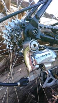

edit: Napęd wymieniony, siadła kaseta szosowa SRAM 11-23 i PC-951, budżetowo, kto wie, może doczeka się następcy. Niestety, ciężko będzie się rozstać z rowerkiem skrojonym na miarę i tak wygodnym podczas jazdy, niestety ale resztę prac modernizacyjnych muszę zawiesić, nie ma sensu myśleć o nowych kołach skoro myślę o nowej maszynie ale z kołami 28", jedyne o co mogę się pokusić to być może nowe oponki ale już 1", nie więcej.
