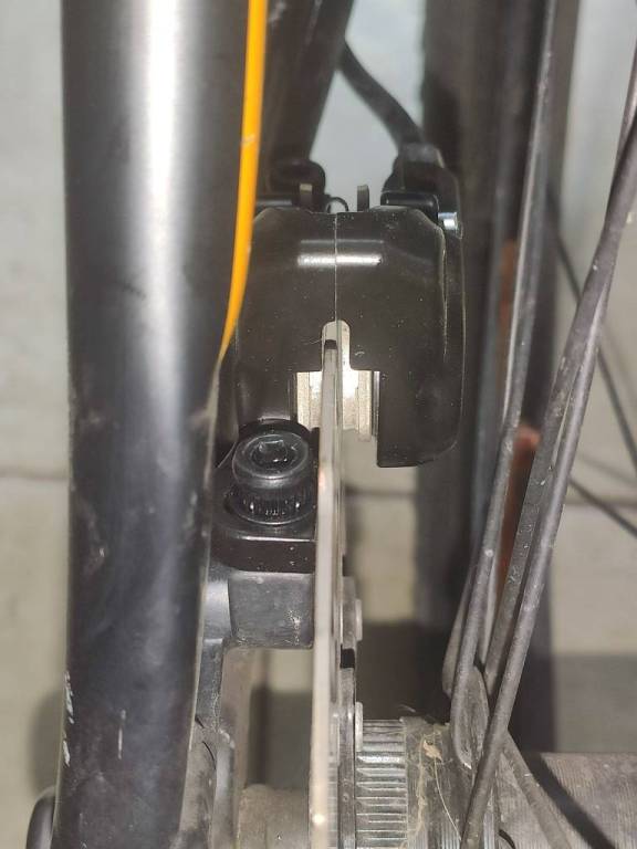

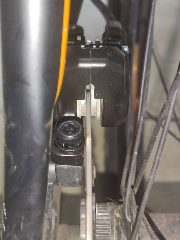

Kupiłem właśnie hamulec Shimano MT-200 w miejsce uszkodzonego BR-M315.
Problem polega na tym, że montując go najdalej "na zewnątrz" tarcza i tak nie jest równo pomiędzy klockami. Odległość "zewnętrznego" klocka hamulcowego od tarczy jest minimalna, a wewnętrznego jakieś, może 1mm.
Naciskając klamkę widać jak tarcza się delikatnie odchyla.
Pytanie brzmi, czy można tak jeździć? Czy da się to jeszcze jakoś ustawić?

Odkrec w klamce śrubę i wypchnij maksymalnie  tłoki
  • 2 tygodnie później...
Da się ustawić i nie ma co do tego wątpliwości. Wpisz na youtubie, jak ustawić hamulec tarczowy. Jeżeli mimo to nie uda się ustawić oznacza to, że tłoczki są zbyt blisko siebie i należy je rozepchać na boki (tłoczki zbliżają się do siebie gdy zużywamy okładziny hamulcowe)
